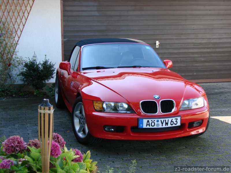

Beitragvon PfAndy » 28.03.2009 13:58
So sieht er aus mit diesemSonax Wachs.

Beitragvon sniper » 28.03.2009 14:07
sind bei der poliur von "sonax" schleifmittel drinnen?
@andy
ist das noch dein erstes verdeck? sieht ja aus wie neu...

Beitragvon PfAndy » 28.03.2009 16:08
Ja erstes Verdeck.
Pflege:
Kein Hochdruckreiniger, Kein Reinigungsmittel, nur mit klarem Wasser reinigen, davor mit Schuhbürste ausbürsten (in "Stoffrichtung" bürsten), 2 mal jährlich imprägnieren mit A1 (ober heißts jetzt C1? oder umgekehrt?) Verdeckimprägnierer.
Handtuch leg ich so gut wie nie dazwischen. Nur wenn ich im Sommer die Persenning drauf mach und vor hab das 2 Wochen so zu lassen.

Beitragvon sniper » 28.03.2009 16:33
nicht schlecht :thumpsup:
meins sieht deutlich schlechter aus... :( es ist an den knickstellen schon richtig aufgescheuert...
mein vorbesitzer ist ohne persening gefahren und hat es teilweise wochenlang nicht zu gemacht (stand ja nachts in der garage)
da hat sich das an den stellen wohl ziemlich kaputt gerubbelt, es ist aber noch dicht...
ich werde ihm wohl 2010 ein neues spendieren...

Beitragvon joe612 » 28.03.2009 16:47
so perfekt poliert sieht er sogar in rot sehr gut aus (sonst nicht so meine Farbe) !!!
Ja sonax meine ich auch das extreme (sind immer besonders glänzende flaschen damit man den preis auch sieht :mrgreen: )
