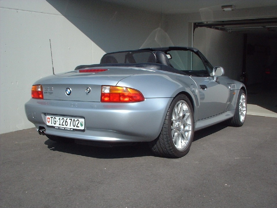

Beitragvon spueli » 22.04.2004 13:32
ich fahre das gleiche modell auf 18 zoll bbs felgen, keine umbauten nötig.
bretthart hinten 265/35/18 so3 vorne 225/45/18 re040 beides bridgestone!
bretthart aber geil!!
