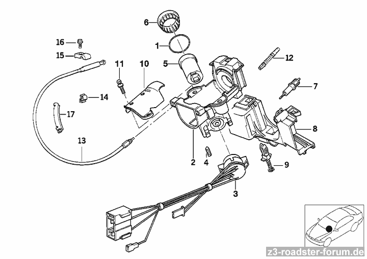

wenn die Ursache am Schleifring liegt muss das Lenkrad runter-oder nicht-also ich persönlich fasse da nix an, auch nicht das radio weil das hat damit ja nun garnichts zu tun :lol:

zettdrei11 hat geschrieben:wenn die Ursache am Schleifring liegt muss das Lenkrad runter-oder nicht-also ich persönlich fasse da nix an,
und was hat der schleifring mit dem blinkerhebel, dem airbag oder dem problem zu tun?
ich sags dir:
NICHTS - weil der nur für die hupe zuständig ist :lol:
wenn du dir mal die mühe machst, vor solchen tips/aussagen den schaltplan zur hand zu nehmen, kommst da auch selbst drauf :mrgreen: :sunny:

und die Nr 8 ist der Halter oder ? Na gut wenn man dran kommt und das Lenkrad drauflassen kann hast Du mich überzeugt und ich weiss nun auch wie ne Hupe funktioniert :thumpsup:
jep und du kannst sogar alle teile auf dem bild ausbauen, ohne das lenkrad abzunehmen :wink:
