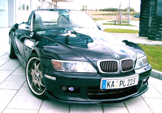

Beitragvon Pit_Z3 » 03.02.2005 10:15
Hallo Jacques
ich habe mir die Nieren vom e46 eingebaut!
Der Aufwand ist nicht all zu hoch

Beitragvon Pit_Z3 » 04.02.2005 12:06
Hallo Andreas
bei mir wars etwas einfacher denn ich habe einen Carbon-Motorhaube die wurde sowieso für mich speziell gemacht.
Bei einer Original Motorhaube mußt du ein wenig Blech wegschneiden.
redfoxzzz (Pia) hat das in einer Werkstatt machen lassen.
Ich meine bei zroadster.com hat sie einen Bericht reingestellt.
Kannst ja mal dort kucken. War meine ich recht ausführlich.

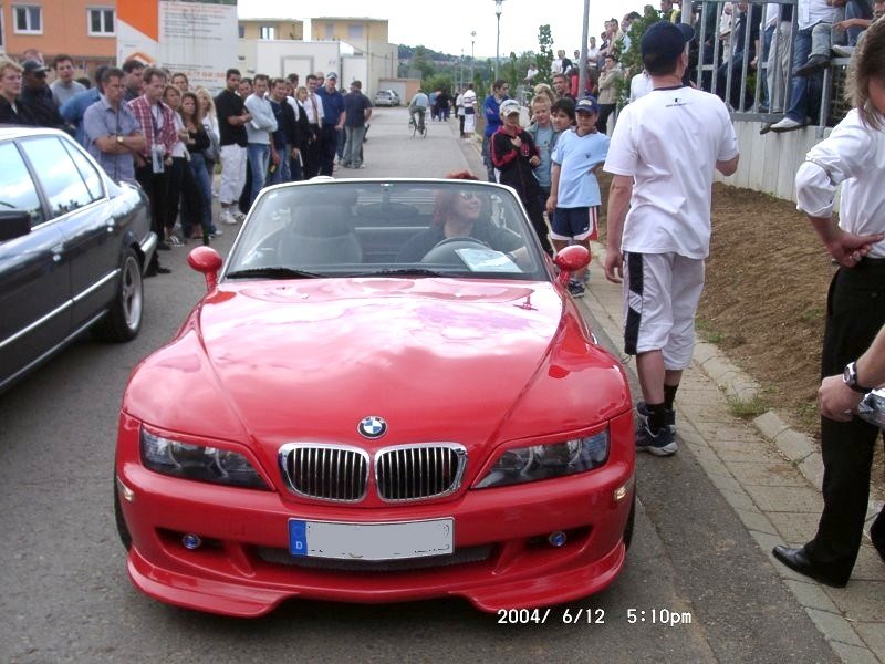

Beitragvon Toni » 05.02.2005 00:24
Hallo Jacques,
hier Pia's Z3 mit e46-Niere.
Wenn ich mich richtig erinnere, dann muss anschliessend auch die Motorhaube lackiert werden. Ist also schon etwas Aufwand.

Beitragvon Jacques » 08.02.2005 22:00
ok, habe mir mal die entsprechenden Nieren besorgt - allerdings habe ich die vom 2002er 5er modell genommen. diese sind höher als die vom e46 modell. bei diesem e46 modell müsste man die aktuelle öffnung verkleinern was automatich eine neulakierung mit sich bringt. beim Modell von redfoxzzz ist dies womöglich gemacht worden. beim Modell von Pit scheint mir das selbe Modell zu sein wie meins (5er modell) - den unterschied sieht man im mittelteil. beim e46 er ist diese Linie gerade, beim letzteren etwas gebogen.
weiteres später. nach dem besuch beim "Carossier"
