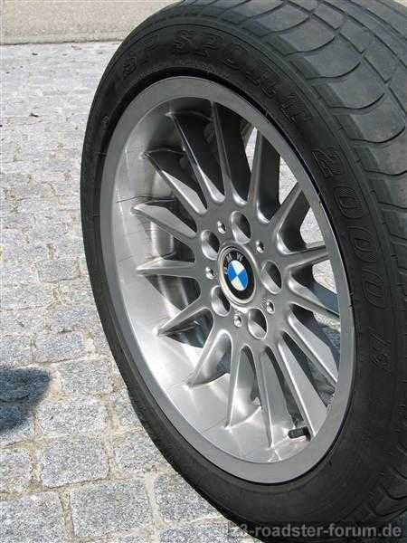

Weiss jemand ob diese Felgen auf den Zetti passen?
8Jx17 ET 20
Danke!

auf meinem Z3 FL sind aktuell folgende Felgen montiert :
- VA 7,5 * 17, ET41
- HA 8,5 * 17, ET41 + Spurplatten 10mm je Seite ( = ET 31)
somit ergibt sich für die Felge 8 * 17, ET 20 :
- VA + 27mm nach außen, hier müßte so 22-24mm gezogen werden
- HA + 5mm nach außen, könnte noch grad so passen
Alle Angaben ohne Gewähr
Läßt sich hier gut mit berechnen.

coach hat geschrieben:Hallo zusammen!
8Jx17 ET 20
Danke!
Sieht aus wie das Pendant für den 5er BMW. :roll: Kann mich aber auch irren. :wink:
