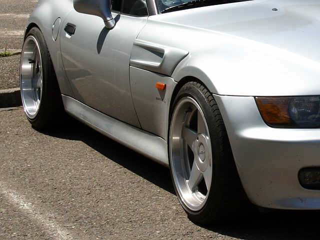

ich habe ja noch den "vor Facelift" und mein ZZZ ist 50 mm tiefer, siehe Bild.
Ich fahre vorn 215/45 17 auf 8,5 x 17 Felgen und hinten 245/35 17 auf 10 x 17 Felgen.
Bördeln war nicht notwendig, allerdings mußten Federwegsbegrenzer rein damit nichts an den Reifen scheuert.
Da du aber 18" Felgen hast, wird wohl bei dir mit 30 mm tiefer auch die äußerste Grenze erreicht sein.
Der einfachste Weg um festzustellen was für Arbeiten nötig sind ist der Weg zum Händler. Denn letztendlich sind da mehrere Dinge die beachtet werden müssen. Abmessungen der Rad/Reifenkombination, Einpresstiefe der Felgen usw.
Eins steht jedenfalls fest, wenn du nicht auf Fahrkomfort verzichten willst solltest du alles so lassen wie es ist. Deine Wirbelsäule wird es dir danken :lol:
