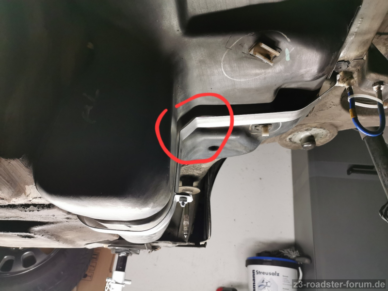

Wenn du es mit der Hand biegen kannst ist es 2. Serie. Hier ein Bild. Der obere Doppelknick ist das Problem. Material zu dünn, biegt sich einfach weg. Erste Serie war doppelt so dick.

Beitragvon saratoga » 24.10.2026 16:25
Hallo Zusammen,
heute war es soweit, habe mich an die Tankbänder gemacht , das kurze Tankband geht mit ein bisschen Mühe und Fummeln raus ohne das man viel tun muss , bisschen sauber machen , alles schön mit Korrosionsschutzwachs versehen , zusammenbauen fertig.
Das längere Tankbank ist das schon ein anderer Fall, nach dem ich die Schraube raus hatte, hatte ich soviel Luft zwischen Tanklband und Tank das ich ein dickes Blech dazwischen schieben konnte und dann habe ich das alte Tankband mit der Schleifhexe am Bogen von der Schraube aus gesehen von dem tiefsten Punkt getrennt - danach konnte ich das eine Teil sehr leicht entfernen , das musste nur aus dem Haken gelöst werden , das längere Teil konnte ich mit Geduld und vielem hin und herprobieren auch herausbekommen.
Ich habe das neue Edelstahlband an der gleichen Stelle getrennt und dort eine Schraubverbindung angeschweisst - danach musste ich auch wieder mit Geduld das längere Teil zwischen Achse,Bremsschlauch und Handbremsseil durchfummeln - das kurze Stück ging sehr einfach durch einhängen in die Hakenverbindung - ich habe die Schraubverbindung und die Halteschraube festgezogen und fertig war die Sache , alles ohne Achse abzusenken etc etc. - eigentlich total einfach :-)
Fazit : ohne Trennstelle mit zusätzlicher Schraubverbindung ist das lange Band unter keinen Umständen zu montieren ohne das man die Achse absenkt !!!!
Gruß H.Joachim
Hier habe ich bestellt (Ich mache KEINE Werbung dafür , bei mir hat es gepasst und war sehr stabil) https://www.ebay.de/itm/227016511744
P.S. der TÜV Prüfer hatte recht , da musste man mal was machen - TÜV habe ich aber trotzdem bekommen :-)
