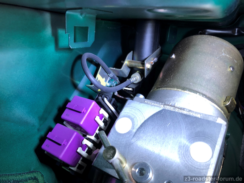

Hallo soweit ich mich erinnere muss das so weil die Tülle von unten ins Loch nach oben kommt.........

Ohne Gleitmittel wird das nicht gehen.
Hast du ein elektr-hydraulisches Verdeck, muss als erstes der Antrieb gelöst und zur Seite gelegt werden. Dazu muß nichts abgesteckt werden.
Antennenstab ausdrehen. Dann die Gummi/Kunststoffteile mit etwas Gleitmittel wie z.B. Spüli einschmieren. Geht durch die Risse etwas nach innen.
Vorsichtig ohne seitliche Bewegung (nur leicht hin- und her-drehend nach unten) den Sockel rausziehen.
Tülle entfernen, Dichtflächen reinigen und neue Tülle von innen mit Gleitmittel korrekt einsetzen.
Beim VFL ist die schräg und es muß auf die korrekte Einbaulage (Standrichtung der Stabantenne) ausgerichtet werden.
Beim FL soviel mir bekannt ist ... gerade und die Richtung ist nicht wichtig ... bin nicht sicher !
Anschließend den Antennensockel von unten einschieben, mit Gleitmittel. Geht etwas schwer, dabei aufpassen, dass nicht schräg gedrückt wird.
Ich habe meinen Antennenfuß bei der Aktion abgebrochen. Das war teuer.
Antennenfuß anschrauben, Hydraulikantrieb anschrauben, Antennenstab einsetzen, Gleitmittel abwischen, fertig.
Viel Erfolg

Bis auf die engen Platzverhältnisse wegen der Hydaulikwar es kein Problem ( FL )
