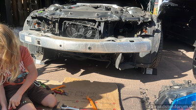

Gestern habe ich dann die Stoßstange vorne zur Probe demoniert, damit es Freitag schneller Vorort von der Hand geht... Dabei habe ich dann die zweckmäßigen Reparaturversuche der Vorbesitzer gefunden... Der Wagen hatte vorn Links mal einen Unfall, die alte Haube war dort auch gesprachtelt...

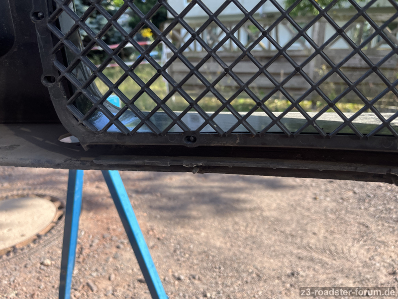

In der Stange lagen noch Scheinwerfersplitter, das Gitter in der Stange war auch nicht mehr wirklich. Die Ösen für die Befestigung unten an der Stoßstange sind alle weggebrochen.
Hier überlege ich noch, ob ich ein "neues Gitter" besorge oder zeitwertgerecht unten direkt mit der Stange verklebe... Die oberen Ösen sind alle noch da... Halten wird das auf jeden Fall.

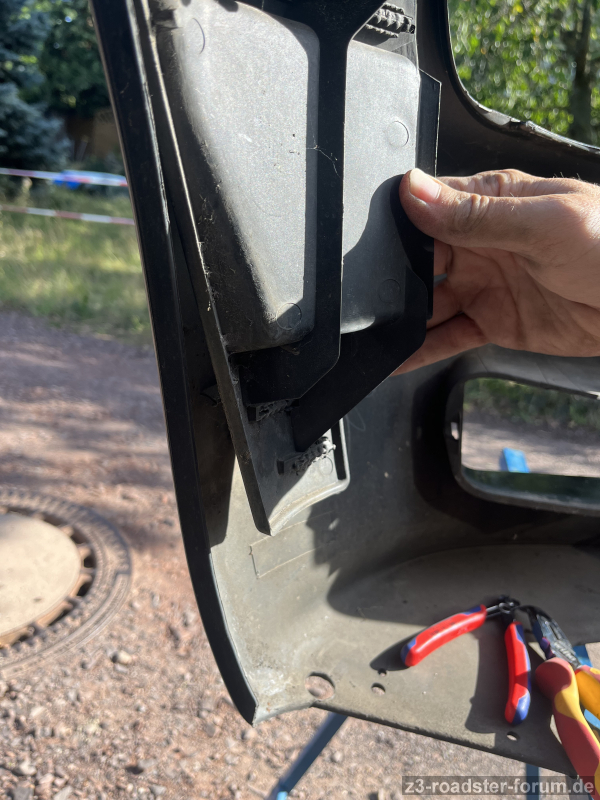

In der Stoßstange ist der verklebte Halter für die seiteliche Führungsschine auf der Fahrerseite unten lose:
Was nehmt ihr um solche Kunststoffverbindungen zu kleben? Gibts es da etwas spezielle für den KFZ Bereich wegen Hitze und Feuchte?

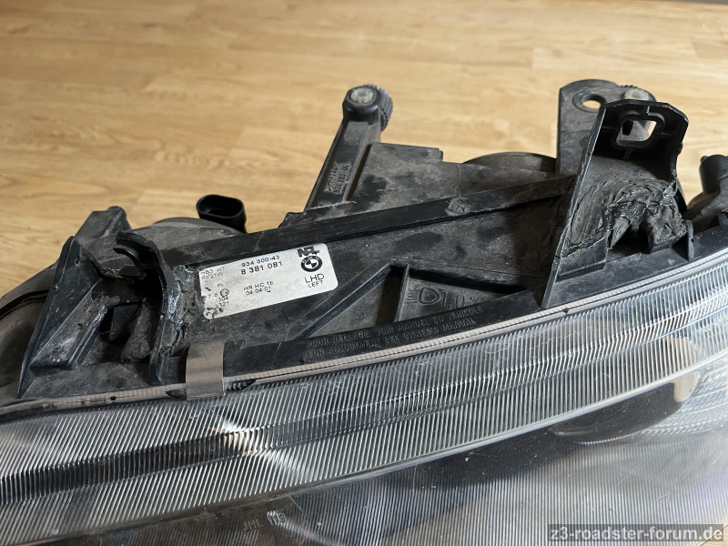

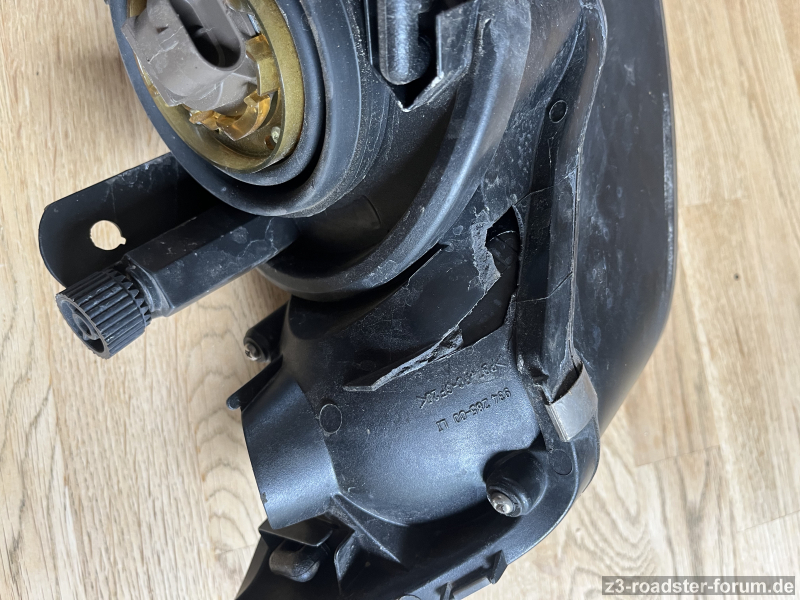

Beim Scheinwerfer Fahrerseite sind beide oberen Halter gebrochen und geklebt, zweckmäßig aber nicht sehr vertrauenserweckend....
Unten fehlt der Außere komplett, der andere ist ok.... Der Schaden stammt vom Vorbesitzer-Unfall...
