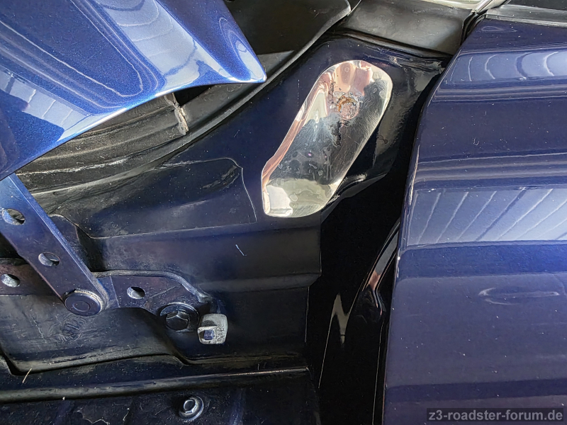

Nach knapp 30 Jahren sind die beiden Lackschutzfolien an den Scharnierstellen der Motorhaube komplett bröselig, zudem ist der Lack darunter an mehreren Stellen bis zum Blech durch, siehe Bild (Folie schon entfernt). Klarlack gab es dort ja eh ab Werk keinen…
Die Kleberreste konnte ich mit Speiseöl und Silikonentferner inzwischen entfernen. Wie würdet ihr die Schadstellen am Lack behandeln? Lackstift, Spraydose, Lackierer…?

Ich würde es lackieren lassen und dann wieder mit Folie zum Schutz versehen.

Die älteren Modelle (VFL) hatten dort eine Chromfolie, die neueren FL haben eine Klarsichtfolie.
Ich habe meine durch eine selbstklebende Alufolie aus dem Baumarkt ersetzt - das hält super.
Tipp dazu: Das Gummi der Motorhaube ab und an mit Silikonspray einnebeln, dann rutscht dieser sauber auf der Folioe, ohne dass diese dadurch auf Dauer abgezogen bzw. zusammengeschoben wird.

Da musste ich doch direkt nachsehen:
Keine Folie irgendwelcher Art, keine Reste von irgendwas.
Da war noch nie was geklebt.
Dafür an Stellen Lack ab :enraged:

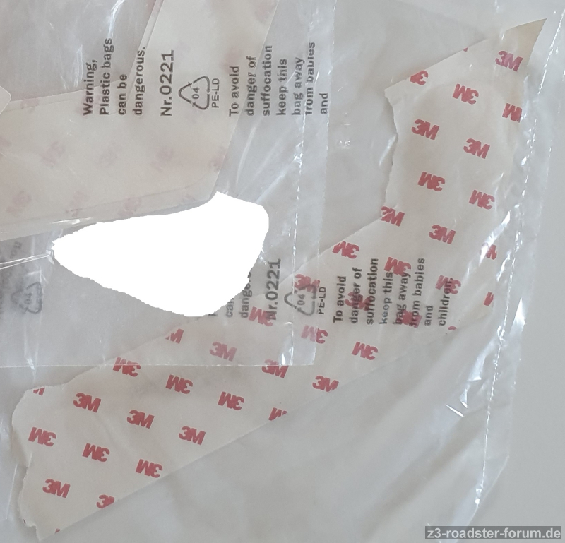

Hier die beiden Optionen:
VFL mit Chromfolie
FL mit Klarsichtfolie (hier Bj '99)

Ich denke, dass die Folie immer gleich war, und sie alterungsbedingt anders wirken kann.
Mein VFL hatte auch die Klarsichtfolie ab Werk.
51148410661
51148410662
Teil 18:
https://de.bmwfans.info/parts-catalog/Z ... 8410662_18
Schutzfolie Motorhaube

Zur Teilebestellung ein Tipp: Nimm einfach Ladekantenschutzfolie, Noname- und Meterware
Begründung: Die kostet einen Bruchteil gegenüber der Originalfolie und Du kannst daraus mehrere Auschnitte fertigen - und die wirst damit sicher hier im Forum bei dem einen oder anderen auf Interesse stoßen.
So habe ich das bei der Steinschlagschutzfolie gemacht, die ich für den hinteren Kotflügel gefertigt habe.
Die ist so dezent, dass sie kaum zu sehen ist - die Wirkung gegen Steinschläge ist aber echt topp.
