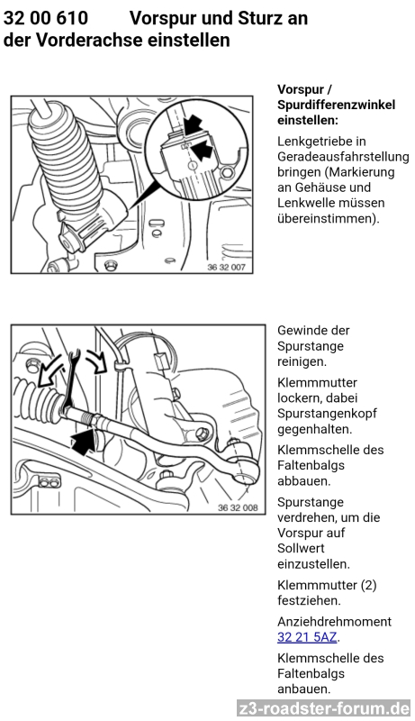

Es gibt auf der Spindel die aus dem Lenkgetriebe herausschaut eine Markierung und auf dem Lenkwelle aus dem innenraum auch eine Markierung, diese sollten fluchten dann ist es mittig, das nächste in diesem zusammenhang kann sein, das jemand zusätzlich das Lenkrad abgezogen und auf für die geradestehende position wieder draufgebaut hat...

Jupp, hab ich schon häufiger gehört dass es in Werkstätten gängige Praxis ist, bei "schiefstehendem Lenkrad" das einfach abzunehmen und gerade wieder aufzusetzen :enraged:
Bei der trotzdem notwendigen Spureinstellung wenig später beim nächsten Mechaniker wird dann das Lenkrad zur Einstellung "gerade" (es ist ja jetzt eigentlich schief) gestellt und darauf eingestellt. Die wenigsten schauen auf die Markierung an der Lenkspindel.
Alles sauber einstellen, dann sollte das wieder passen.

Beitragvon OldsCool » vor 52 Minuten
So sieht das aus:
