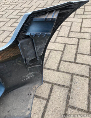

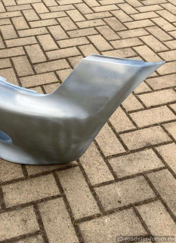

Hallo zusammen,
ich brauche mal eure subjektive Meinung: Seitenmarkierungsleuchten beim Sechszylinder, ja oder nein? Was sieht besser aus?
Ich habe eine neue Stoßstange gekauft. Vom Vorbesitzer wurden die Öffnungen für die Seitenmarkierungsleuchten fachmännisch verschlossen. Ich bin uneinig, ob ich meine Zetti-Stoßstange auch so „clean“ machen sollte oder ob ich die Öffnungen wieder aussägen soll.
Ich weiß, dass es hier kein richtig oder falsch geben kann, deswegen schreibt einfach los. Ich würde mich über eure Meinung freuen. Eine Umfrage kann ich leider nicht erstellen.
Viele Grüße
Alex

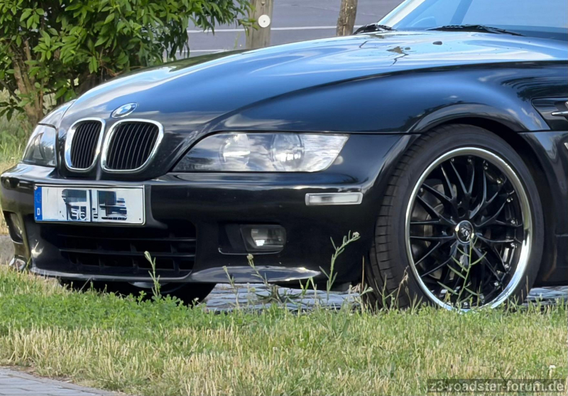

Beim "breiten Heck" fährst Du ohne Seitenmarkierungsleuchten streng genommen ohne Betriebserlaubnis.
Begründung: Du hast vorne kein Standlicht!
Falls Du dies im Scheinwerfer integriert hast (VFL-4-Zylinder-SW) gilt zu messen, ob die Vorgaben gem. § 51 StVZO eingehalten werden.

Ich war gerade mit dem Meterstab am Z3 und habe schlechte Nachrichten für Dich, Alex:
Das Standlicht im Scheinwerfer ist innen, im Fernlicht integriert und reicht bei dem breiten Heck um ca. 1 cm nicht - damit bist Du über die erlaubten 400mm raus.
Fahrzeugbreite: 1740 mm
Scheinwerfer Lichtaustritt Breite: 910 mm
Rechnerisch macht das: 1740 mm - 910 mm = 830 mm :2 (für jede Seite) = 415 mm

Ich nehme den Dremel, baue mir eine Schablone und mache die Öffnungen für die Seitenmarkierungsleuchten neu.
