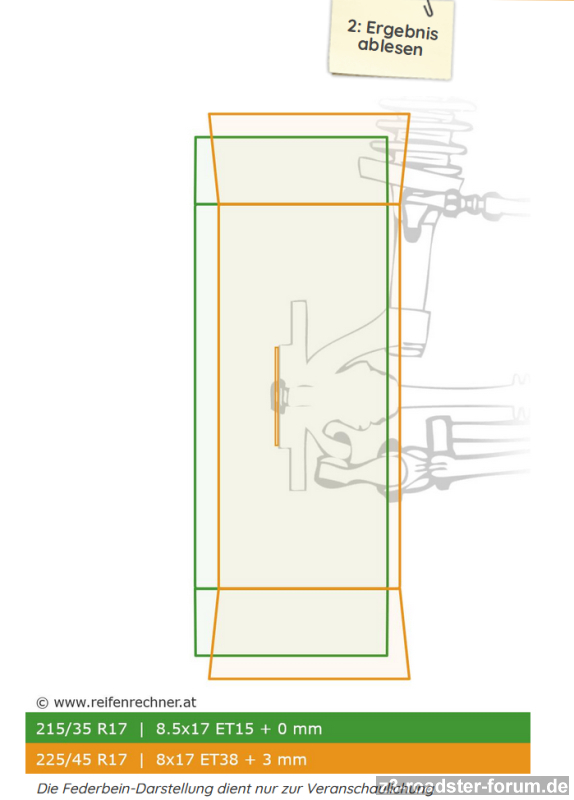

17“ Serien-Mischbereifung beim Z3 ist
VA: 7,5J x 17 ET41 mit 225/45 R17
HA: 8,5J x 17 ET41 mit 245/40 R17
Davon ausgehend kannst du mit dem nachfolgenden Felgen-/Reifenrechner schauen wie sich das Ganze mit anderen Rad-/Reifenkombinationen im Radhaus nach innen und außen verändert.
https://www.reifenrechner.at/
Ich fahre z.B. aktuell KW V3 in Kombination mit 17“ BBS Räder:
VA: 8J x 17 ET38 mit 3mm Spurplatten pro Seite (also in Summe dann ET35) mit 225/45 R17
HA: 9J x 17 ET32 mit 245/40 R17
Das Radhaus vorne ist nicht so üppig von den Platzverhältnissen her, daher lieber 8J statt 8,5J nehmen, dann braucht es auch keine extremen Kunstkniffe wie extra Sturz.

Stop stop stop... von Serie war nicht die Rede, sondern von "passt". Serie und Ausgangspunkt für alle Berechnungen mit dem Reifenrechner siehe Andreas :2thumpsup:
Beim Gewindefahrwerk ist eben zu beachten, dass das Federbein/die Feder weiter runter kommt als beim Serienfederbein. Deswegen braucht es mit 7.5x17 ET41 wenige mm dicke Spurplatten (abhängig von der individuellen Toleranz). 7,5 auf 8" Breite bedeutet bei gleicher ET beidseitig ca. 6mm mehr Felge, die zusätzlich ausgeglichen werden müssen. Heißt bei 8x17 eine ET von 35 entspricht der ähnlichen Freigängigkeit wie die 7.5x17 ET41. Dazu kommen dann noch die paar mm, die Du für das Gewindefahrwerk zusätzlich brauchst.
Bei Andreas scheint es mit der ET35 gerade so zu passen, spricht entweder ist das KW V3 entsprechend schlank, oder die Toleranzen günstig. Normalerweise würde ich von 3-5mm zusätzlichen Distanzen ausgehen, also eher ET32 bis ET30.
Bei 8,5mm Felgen kämen weitere 6mm pro Seite dazu, die Du innen ausgleichen und damit zusätzlich nach außen schieben musst. Da wären wir dann schon im ET2X-Bereich, und damit klar außerhalb des Möglichen ohne weitere Modifikationen.

Beitragvon pc-nico » vor 55 Minuten
Danke für die vielen Antworten... Ich hab hier mal Andreas seine VA (Orange)
und meine aktuelle (grün) im Felgenrechner dargestellt:
Der Grund warum es bei mir ohne Anpassung bei ET15 nicht schleift, scheint der geringere Durchmesser aufgrund des Reifens zu sein...
Daher verstehe ich langsam warum 8.5J auf der VA wohl eng werden wird.... alles klar....
Nochmal zurück zu meiner Frage... VA: Bei 8J und 225 ist der Reifen ja breiter als die Felge... sieht man ja oben im Bild gut....
Bei der HA mit 9J und 245 ebenso... ist das "normal"? (Meine Erwartung wäre gleich breit oder Felge breiter und Reifen stretcht sich... geschmachssache ich weiß....)
Und noch ne Allgemeine Fragen, kann man Felgen untereinander immer direkt an Hand von Breite und ET vergleichen, oder gibts dort "besonderheiten" zu beachten? Fahrwerksumbau hab ich verstanden :-)
Danke euch für eure Geduld mit mir
