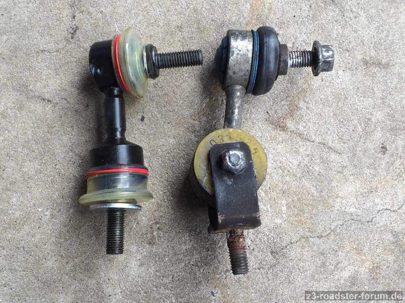

Wenn du den kompletten Querlenkersatz von Meyle nimmst, brauchst du kein Querlenkerlager mehr extra. Statt Meyle Koppelstangen für den Z3 vorne nimmst du die Teile vom Mondeo MKII (dort hinten verbaut). Deutliche Verbesserung.

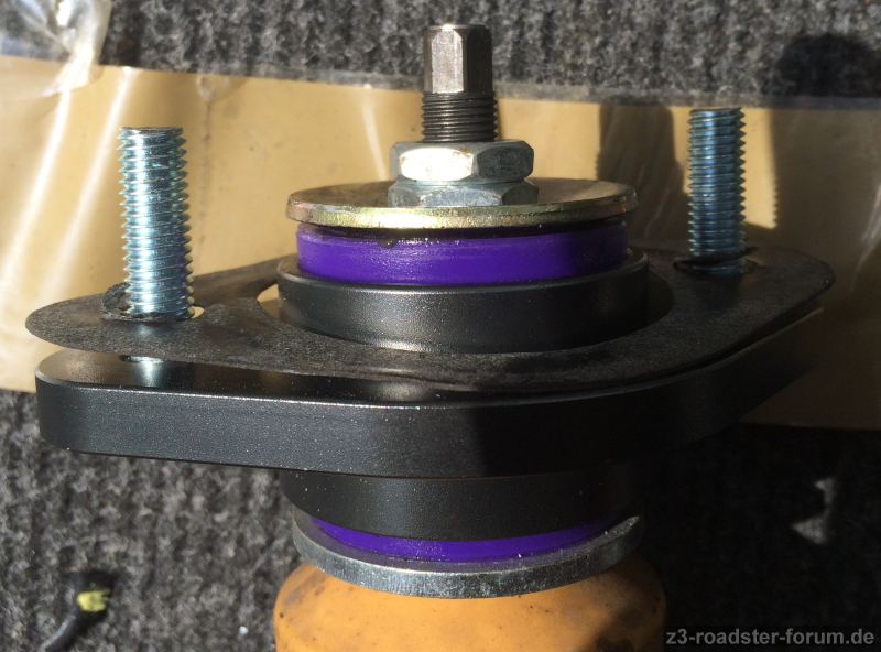

Ich würde bei der HA eher die Domlager in PU von PowerFlex nehmen da damit nur der Dämpfer seine arbeit macht und nicht noch die Gummilager der Dombefestigung , die relativ viel hub haben, auch als Meyle HD mit konischer hülse oder E46 M3, dieser hub ist in sofern schlecht weil der Gummi nicht als Dämpfsglied beim harten einfedern wirkt, sondern wie ein Flummi die Enrgie zurück gibt .......
Dadurch unruhe, und diese Eigenschaft beim beschleunigen das HA trampeln bewirken kann :idea:

Für das bessere ansprechen der Querfeder ( stabis ) empfiehlt sich VA die Koppelstage vom Ford Mondeo an der HA ) die verzischte komplet auf das gummi element was wieder die Reaktion des stabis dämpft HA gibts die Koppelstangen auch in PU lagerung was auch sehr empfehlenswert ist.
