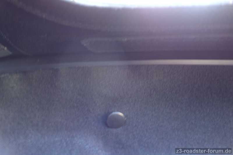

ein Tipp hat mich auf eine Idee gebracht. Beim neuen Verdeck kann ich direkt über der Heckscheibe eine Lanze ertasten. Ich habe zwar auch unter der Heckscheibe von innen eine Tasche, aber da ist nichts drin (muß ich mal bei Karl-Heinz klären warum). Also habe ich mir heute eine Kunststoffleiste besorgt (ich habe leider keine alte Segellatte aus GFK mehr), da man bei montiertem Verdeck die Leiste stark biegen muß damit man sie einfädeln kann. Ich habe die Viertelstableiste in der Dicke noch von 10mm auf ca. 6mm abgeschliffen. Das Einfädeln ging recht leicht und ich habe sie nicht zu lang gewählt, da der Verdeckkasten die Länge begrenzt.
Ich werde jetzt das Faltverhalten besonders bei warmer Scheibe in der nächsten Woche beobachten und meine Erfahrungen berichten.
Uwe
Verdeck leere Tasche von innen
Verdeck ohne Leiste
Verdeck mit Leiste
Viertelstableiste

leider hat der Trick mit der Viertelstableiste aus Kunsstoff nicht geklappt. Ich gehe davon aus, daß das Material zu weich ist. Sowohl gestern und heute mußte ich beim Verdecköffnen leicht nachhelfen, und wir hatten noch nicht mal 22°C Außentemperatur.
Ich hatte auch schon Kontakt zu Karl-Heinz. Er näht immer beide Taschen an seine Verdecke und übernimmt die Leisten aus dem alten Verdeck. Wenn dort nur eine Leiste gesteckt war, kommt auch wieder nur eine Leiste rein. Die Leisten (und hier ganz besonders die untere) gibt es nicht nachzukaufen. Er überlegt, ob er diese selber nachbauen läßt und als Option beim neuen Verdeck mit anbietet. Wobei ich mir nicht richtig vorstellen kann, wie man eine steifere Leiste nachträglich einfädeln kann.
Also gibt der Klügere nach :enraged:, und ich werde in Zukunft beim Verdecköffnen aussteigen weil ich dann auch gleich die Stoffpersenning montieren kann.
