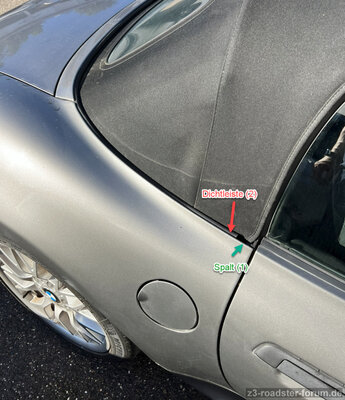

Hallo Zusammen,
bei meinem Facelift (2002) ist dieser "Spalt" der Dichtleiste außen zwischen Karosserie und Verdeck aufgefallen
Gemeint ist das fehlende Stück hin zur Türkante, welches auf dem beigefügten Bild mit grünem Pfeil gekennzeichnet ist.
Dieser Spalt ist ebenso auf der rechten Seite zu finden.
Mangels Vergleichsfotos von meinem bzw. im Netz die Frage:
Weiß jemand von Euch, ob dieser "Spalt" normal ist?
Ich vermute mal, dass die Dichtung über die Zeit hinweg "geschrumpft" ist? :roll:
PS: Liege ich richtig, dass Regenwasser nicht in den Innenraum gelangen dürfte, sondern iwo dazwischen außerhalb abfließt?
(Duschtest steht noch aus :mrgreen: )

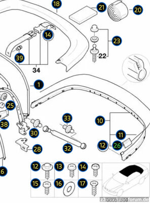

Es fehlt die Abdeckung Nr. 26, ETK51718401844

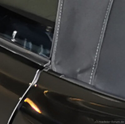

Hier das Vergleichsbild. Die Dichtung geht nicht bis ganz vor, das ist ok so. Den Rest bedeckt die von eisi genannte Abdeckung. Hab ich auch schon als 3D Druck gesehen...
Da kann und darf Wasser rein, das wird von einem kleinen Sammelbecher unterhalb aufgefangen und über einen Kanal nach unten abgeleitet. Es ist wichtig dass der Kanal nicht verstopft ist! Sonst läufts in den Verdeckkasten...Gruß Steffen

OldsCool hat geschrieben:Die Dichtung geht nicht bis ganz vor, das ist ok so.
Kleine Korrektur.
Im Neuzustand geht die Dichtung durchaus bin ganz nach vorne. Und kann auch auf die Gummizapfen bei der B-Säule aufgesteckt werden.
Und deine Vermutung ist richtig. Diese Dichtung schrumpft tatsächlich mit der Zeit. Anfangs im Neuzustand mit hängen und würgen zwischen die Zapfen eingesetzt, kann sie nach wenigen Jahren so weit schrumpfen, dass sie nicht mehr an die Zapfen heranreicht. Es dürfte zwar nicht der primäre Zweck der Abdeckung Nr. 26 sein, aber sie überdeckt die mit den Jahren entstehende Lücke. Ist die Dichtung also nicht so weit geschrumpft, dass ihr Ende unter der Abdeckung zum Vorschein kommt, würde ich ohne Not (Risse oder sichtbare Beschädigungen) die Dichtung auch nicht erneuern. Wobei ich so eine extrem geschrumpfte Dichtung noch nie gesehen habe.
Gruss
Holger

Beitragvon celtic » 04.09.2025 14:12
@OldsCool , @Inversator
Euch auch vielen Dank!
Die fehlende Abdeckung\en habe ich bestellt und kommen morgen.
Guter Hinweis bei der Gelegenheit die Abflussleitungen zu prüfen! :thumpsup:
