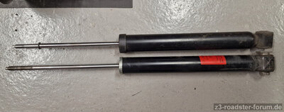

Ich habe einen Satz "M-Fahrwerk" erworben (Federn und Dämpfer). Die vorderen Dämpfer sind Sachs Performance 115 691 / 115 692. Davon abgesehen dass der rechte Fratze ist, kommen mir die Dämpferstangen extrem kurz vor. Ja, sie sind ganz ausgefahren (der linke ist einwandfrei und schiebt selbst ganz aus), laut Teilenr. für den Z3, aber wenn ich da die Federn draufpressen soll, sind die ja fast auf Block :shock:
Muss das so beim M-Fahrwerk?? Im Bild zum Vergleich ein Bilstein B4 (Serienersatz).

Die beiden rechten sind - gelinde gesagt - Schrott.
Das können nie und nimmer M-Dämpfer sein, die haben keinerlei negativen Federweg.

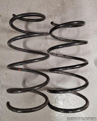

So, ich habe nochmal alle Kisten durchwühlt und mein gesamtes Fahrwerksteilesammelsurium vermessen.
Zunächst kleine Korrektur: Die ultrakurzen Sachs Dämpfer sind Sachs Advantage, keine Performance.
Zu den Teilen... erstmal Dämpfer:
Gesamthöhe gemessen bis Kante der Dämpferstange wo es aufs Gewinde übergeht/wo die obere Federauflage aufliegt
Bilstein B4 (rechts), Serienersatz, Höhe ausgefahren 61cm
BMW Sachs Boge M-Fahrwerk (Mitte), Teilenr. 3131 1 094 189, Höhe ausgefahren 54cm
Sachs Advantage (links), Nr. 115 691, Höhe ausgefahren 52,5cm
Fazit: die "echten" M-Dämpfer sind bisschen länger, aber auch nur 1,5cm. Ich hab mal ne M-Feder in den Federspanner gepackt, die muss ich schon brutal komprimieren, um die drauf zu bekommen.

BMW ein roter Punkt (rechts), vermutlich Serienfedern, Teilenr. 1 090 759, Höhe 36cm
"AD" (links), keine Kennzeichnung, vermutlich Ersatz für Serienfedern, Teilenr. 1 092 655, Höhe 35,75cm
BMW zwei graue/weiße Punkte (Mitte), vermutlich M-Federn, Teilenr. 1 092 661 (letzten Ziffern mehr geraten als gelesen), Höhe 32,5cm
H&R 29754 (nicht auf dem Bild), Tieferlegungsfedern, dicher als die anderen Federn (progressiv), Höhe 27cm
Die hinteren Dämpfer sind alle +/- relativ gleich lang. Die Fahrwerksfedern natürlich nicht:
Wahrscheinlich Serienfeder (rechts), Teilenr. 1 094 169, Höhe 23,5cm
M-Feder (Mitte), Kennzeichnung 2x rosa, keine vollständige Teilenummer lesbar, Höhe 21,5cm
H&R 29754 (links), Tieferlegungsfedern, dicker als die anderen Federn (progressiv), Höhe 19,5cm

Zwar lässt die reine Federhöhe keinen Rückschluss auf die tatsächliche Fahrzeugtiefe zu, weil die Federcharakteristik ja da auch noch eine entscheidende Rolle spielt, aber man kann schon sehen warum es mit dem H&R so dermaßen in den Keller geht (deswegen flog das raus).
Also, die Sachs Advantage Dämpfer fliegen in die Tonne. Viel zu kurz (aber warum? wozu gehören die?) und der eine ist ja eh hin. Die alten M-Dämpfer sind auch nicht mehr zu gebrauchen, die Kolbenstange lässt sich viel zu leicht einschieben und gibt dabei unregelmäßig nach, kommt auch nicht mehr selber zurück. Ich werde dann mal die M-Federn mit den Bilstein B4 (quasi neu) im Vierzylinder testen. Die hinteren Dämpfer (Monroe) schau ich mir mal an.

Es ist vollkommen normal, dass die Dämpfer des M fahrwerk erheblich kürzer sind. Zum einen haben sie einen Rebound, du solltest die Kolbenstange also noch ein Stück herausziehen können. Im fertig montierten Federbein übernimmt dies dann die Fahrwerksfeder.
Die M federn sind nicht wesentlich kürzer. Würde man das tun, müssten sie erheblich dicker und somit härter ausgelegt werden, das würden die Kunden nicht annehmen.
Die Tieferlegung am M fahrwerk resultiert also durch ein gekürzten Dämpfer. Den "echten" Vergleich erhält man erst, wenn man ein komplett montiertes M Federbein und ein AG Federbein nebeneinander stellt.
