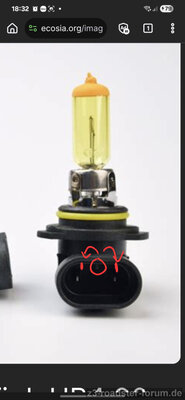

Hallo zusammen, ich hatte ver ein paar Monaten ein neues vermeintlich passendes Abblendlicht gekauft:
OSRAM NIGHT BREAKER LASER HB4

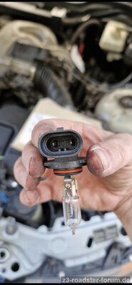

Jetzt wollte ich das Leuchtmittel mal wechseln und der Stecker passt nicht. Das Osram hat einen Plastikpin bzw Führungsstift, die Aufnahme aber zwei, so das der Wechsel nicht klappt. Ich habe mal ein Bild beigefügt aus dem hoffe ich gut hervorgeht, was ich meine.
Wo ist mein Fehler? Dachte das Auto hat HB4 und wenn ich HB4 kaufe, dann passt das auch. Lt amazon wird das Leuchtmittel auch als für den Wagen passend geführt 03/1997.
Danke!
Edit: habe ja ein Foto vom Stecker am Auto gemacht. Da wird mein Problem deutlich.

Ich würde da gar kein grosses Aufheben drum machen. Mit nem Teppichmesser den Pin bündig abschneiden und einstecken. Da die Fassung oval ist, brauchts auch keine Führung. Is aber nur ne Idee, was ich getan hätte :D

Ok, kann man machen, muss man aber nicht:-). Da bin ich kein Freund von - nicht bei Elektrik. Ich glaube aber, dass ich mein "Problem" gelöst habe:
Auch wenn ich mir 100% sicher war, dass ich das richtige Leuchtmittel rausgezogen habe, scheine ich nicht das Abblendlicht, sondern das Fernlicht abgenommen zu haben. Fernlicht scheint HB3 zu sein - mit der Doppelführung. Abblendlicht wäre dann HB4. Gucke ich mir die Tage nochmal an... falls ich jetzt quatsch geschrieben habe, lasst mich bitte nicht im Dunkeln zurück:-)

Genau so isses :thumpsup:
