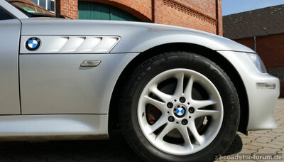

Danke für die fixen Kommentare! Tatsächlich fahre ich die Serienfelgen der Abmessung 225/50 R16 rundum (3. Bild).
Ich habe gezielt nach Styling 32 Felgen in exakt derselben Felgengröße gesucht und diese auch gekauft (gleiche Abmessungen und Einpresstiefe):
DE: Scheibenrad Leichtmetall – Radial-Styling (Styl.32) Style 32 (erstes und zwetes Bild)
Part N BMW: 36111094638
Sizes: 7JX16 ET:46
Dieser Artikel passt zu diesen Fahrzeugen:
3′ E36 (11/1989 — 08/2000)
3′ E46 (04/1997 — 08/2006)
Z3 E36 (12/1994 — 06/2002)
Diese Felgen möchte ich mit Spurplatten fahren.

Beitragvon OldsCool » Heute 13:12
Ah jetzt ja...
Mit dieser Schmalbereifung könntest du hinten platztechnisch wahrscheinlich bis fast 45mm pro Seite gehen. 20mm sind garkein Problem, und bei manchen (z.B. H&R) sogar in der ABE inklusive, sprich muss garnicht eingetragen werden (bitte ggfs. selbst verifizieren).
Ich stelle mir aber vor dass das unterm breiten Coupé-Heck recht mickrig aussieht, und außerdem ständige Traktionsprobleme mit sich bringt. Wenn du das Coupé allerdings rein zum Blümchenpflücken missbrauchst :P dann ist 16" sicher die komfortabelste Beräderung. In allen anderen Fällen würde ich dir zur 17" Mischbereifung raten.
Gruß Steffen
