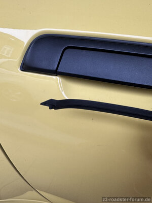

Guten Abend liebes Forum,
die Dichtung des Türgriffs (also unter der schwarzen bzw. chromfarbenen Blende) ist beim Z3 meinem Leseeindruck nach ein häufiges Thema. Diese Dichtung ist bei mir beidseitig noch in gutem Zustand. Allerdings ist eine Dichtung unter(!) dem Türgriff, d.h. im Bereich der Griffmulde defekt und ich würde sie gerne tauschen. Teilenummer ist 51211977669. Wird sie von außen eingesetzt (also vorher eingefettet und dann hineingedrückt) oder ist es notwendig das Schloss vorher zu lösen?
Ich habe das Teil auf dem Foto mal angehalten, damit besser zu verstehen ist, welches Teil ich meine.

Am besten geht das, wenn du das ganze Teil demontierst. Ich hab das kürzlich bei mir gemacht, als ich meine Schließzylinder gewartet hatte. Da war meine Türverkleidung eh ab. Denke nicht, dass du von außen irgendwie gut ran kommst...

Ich hab's befürchtet, dass der Tausch der kleinen Gummidichtung ausarten wird. Danke für deinen Hinweis/Erfahrungsbericht!
