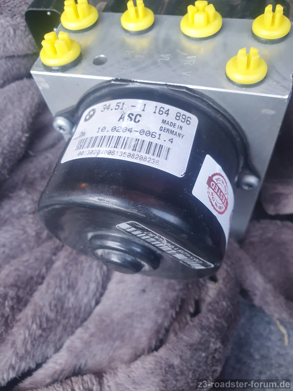

Hallo, bei mir leuchtet immer noch die ASC Leuchte (ASC aus). BMW sagt, sie können nicht auf das Steuergerät zugreifen. Nun habe ich mir eine komplette Einheit im Netz besorgt(gebraucht) und als erstes nur das Steuergerät getauscht: kein Erfolg! Nun wollte ich die mit ASC bezeichnete "Dose" tauschen. Ist das die "Pumpe"? Und was erwartet mich, wenn ich das Teil abschraube?

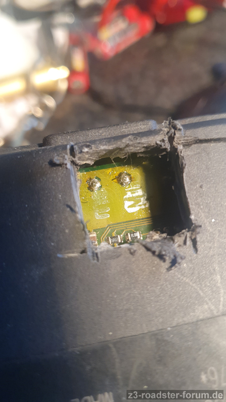

Ergänzung: Die Steuergerät Nachlötnummer habe ich natürlich vor dem Tausch schon erledigt. Die Lötstellen sahen gut aus. Gebracht hat es nichts. Meine eigentliche Frage zu der ASC-Dose ist noch offen. Kann ich die einfach tauschen oder läuft dabei die Bremsflüssigkeit aus?

ich bin da 100 % bei Steffen - erst mal klären wo das Kommunikationsproblem liegt , dann auslesen, dann schrauben - alles andere ist Blödsinn .
Was du als "Dose" beschreibst ist der Motor der Hydraulikpumpe des ABS ..... - die zu tauschen ist wohl möglich , hat aber nichts mit der Kommunikation zu tun - ist ein reiner Aktor.

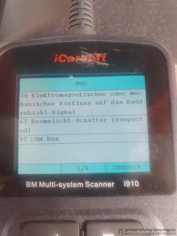

Ich danke euch für eure Einschätzungen und werde die Fehlerbehebung einem Fachmann überlassen. Ich habe gerade einen screenshot aus der Zeit gefunden, als mein Diagnosegerät noch Verbindung zum Steuergerät herstellen konnte:
95 Verbindung von DME/DDE zu CAN bus
81 ABS/ASC Hauptrelais (habe ich bis heute nicht gefunden)
92 CAN bus
Auch die freie Werkstatt, die meinen Zetti (trotz brennender ASC Controllleuchte) durch den TÜV gebracht hatte, konnte den Fehler nicht abstellen.

Beitragvon BerndOHIO » 19.05.2025 20:48
Ich habe heute das 1. Mal nach Tausch des Steuergeräts mein Diagnosegerät angeschlossen. Und? Es fand wieder Verbindung zum System. Allerdings funktioniert der Bremslichtschalter. Aber die andere Meldung deutet doch wohl auf ein Sensorproblem hin.
