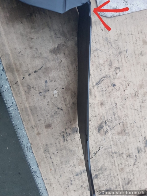

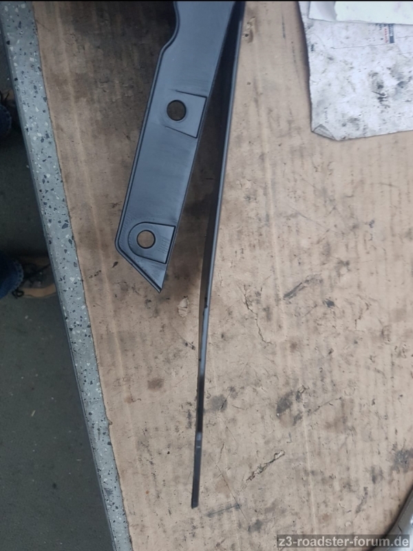

Mit dem Messer angeritze und abgelöste Befestigungswinkel
Fertig entfernter Befestigungswinkel
Bei Pfeilhöhe abtrennen
Schnitte zum Entfernen der letzten Befestigung, siehe 5)
Rot = Schnitte, grün die zu übertragende Biegung, blau = Bohrungen
Die beiden sind aufgrund der Form des Hartkunststoffes nicht identisch, darum die äußeren li u re ein Paar, die inneren li u re ein Paar.
