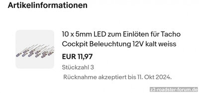

Am QP geht ⅓ von den 24 Glühlampen von der 3. Bremsleuchte nicht mehr. Es sind die 12V 1,4W, T4,2
Bei :bmw: noch erhältlich; ETK 63218362363, Stückpreis: knapp 7,-€ :enraged:
Die komplette Leuchtenleiste kostet einbaufertig 170,-€.
Durch den Preis habe ich mich zum "11,-€-Gesamtpreis-LED"-upgrade entschieden.
Da löte ich gerne eine Stunde

Hallo eisi,
sind das spezielle LEDs genau für diesen Zweck in der Bremsleuchte?
Da kann man nicht einfach irgendwas einbauen, Lichtstärke, Abstrahlwinkel etc. sollte der Originalkonfiguration entsprechen, um sowohl die Sicherheit, als auch die Unauffälligkeit zu gewährleisten (TÜV usw...).

Das passt

Die 3. Bremsleuchte hat heute ihr upgrade bekommen.
Das machte ungefähr 3 Stunden Arbeit...
Benötigt habe ich
- 1mm Bohrer
- Lötstation
- Lötzinn
- 24 LEDs
Nach dem "Auslöten" der 12V 1,4W "starken" Glühlämpchen habe ich die Leiterplatte mit einem 1mm Bohrer an den Löchern "von hinten her" aufgebohrt. Dort befinden sich die serienmäßig gestanzten Löcher und diese habe ich unwesentlich vergrößert.
Die LEDs auf die richtige Polung getetstet, durchgesteckt und mit etwas Lötzinn befestigt.
Anschließend nochmals mit dem Lötkolben so "ausgerichtet", dass sie genau in die Öffnungen der 3. Bremsleuchte passten.
Alles befestigt, getestet und eingebaut.
Die Leuchtkraft/Helligkeit entspricht dem der Originalleuchtmittel... mit zu hellen LED fällt man ziemlich sicher (negativ) auf!
