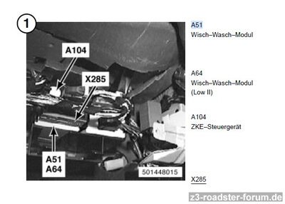

Beitragvon OldsCool » 22.08.2024 21:53
Das wird ein defektes Wischwasch-Modul sein. Das findest Du hinterm Handschuhfach (A51).
Gruß Steffen

Beitragvon Frau_Sorglos » 22.08.2024 22:03
Hi Steffen,
Das hab ich getauscht. Handschuhfach ist noch ausgebaut, damit ich das klacken besser höre. Naja, ich hab ein Gebrauchtteil vom Schrotti bekommen. Wär natürlich doof wenn das auch defekt ist.

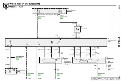

Beitragvon OldsCool » 22.08.2024 22:50
Wäre natürlich eine Möglichkeit. Auch ein defekter Lenkstockschalter wäre denkbar. Und der Motor selber kann natürlich einen weg haben. Das müsste man systematisch durchmessen, beginnend mit dem Schalter. Der ist unterm Lenkrad eingesteckt, dort kann man trennen und die Schalter messen.
Schaltplan anhängend.
Gruß Steffen

Beitragvon Frau_Sorglos » 23.08.2024 19:45
Naja, Strom ist nicht meins, aber mein Cousin ist KFZ Elektriker. Der wird es hinkriegen. Das Modul kann man öffnen. Ich bin ja neugierig. Das alte hatte ich schon auf. Da sind 2 Relais aufgesetzt und irgendwelche Module oder Kondensatoren, aber wie gesagt, ihhh Strom. :D
Danke für den Schaltplan, der hilft auf jeden Fall
