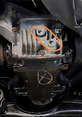

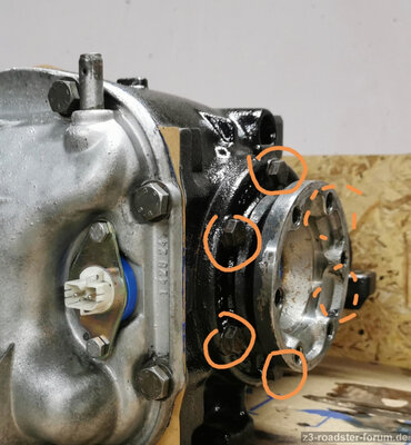

Das mit den Diffdeckelschrauben ist sehr irreführend. Unter dem Deckel versteht man in der Regel den Deckel hinten drauf, mit dem Ohr für das Difflager. Die Anzahl der Schrauben ist da 6 beim kleinen und 8 beim großen Diff.
Der Unterschied liegt auch bei den Schrauben an den seitlichen "Deckeln" (eher Ringen), um den Flansch herum. Da stimmts, 168er = 4, 188er = 6 Schrauben.
188er Diff mit 6 Schrauben am seitlichen Flanschdeckel
168er Diff mit 4 Schrauben am seitlichen Flanschdeckel
Am besten und einfachsten zu erkennen ist es aber auch in eingebautem Zustand von hinten an der Anordnung der Öleinfüll-/ablassöffnungen. Gerade untereinander = großes Diff (188er), schräg = kleines Diff (168er)
Öffnungen untereinander = 188er
Öffnungen schräg versetzt = 168er
