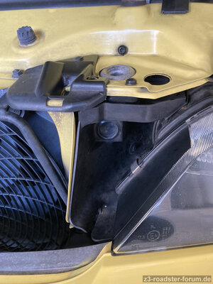

Beitragvon dickschiff » 03.03.2024 13:52
Moin!
So, die Ersatzteile sind besorgt, aber ich scheitere auf der Fahrerseite an einem schwarzen Plastikteil, sieht aus wie eine Luftführung. Es ist nicht möglich, das Haubenschlossunterteil auszubauen, da ich keinen Platz habe. Meiner Meinung nach muss da erst das Platikteil unter dem Haubenschloss auf dem Bild links neben dem Scheinwerfer ausgebaut werden, aber das scheint doch ein größerer Aufwand zu sein!?
Kann mir da evtl. jemand einen Trick verraten?

Beitragvon OldsCool » 03.03.2024 15:06
Ich würde als erstes den Scheinwerfer ausbauen, das schafft Platz. Leider gibt das TIS dazu auch nichts her, anscheinend zu trivial :lol:

Re: Motorhaubenverriegleung
Beitragvon Red_9 » 03.03.2024 16:35
Der Scheinwerfer muss raus (4 Schrauben + 1x Fingerbrechen beim Lösen der Stecker)
Bei der Luftführung (ist mehrteilig) reicht es nur die Platikclpse im Bereich um die Schlossaunahme der zu lösen und sie leicht zu biegen
Beitragvon OQ3 » 04.03.2024 07:11
Moin Dickschiff
Man kann (und muss) das obere Teil vom Schloss in der Länge einstellen. Je kürzer der "Bolzen" eingestellt ist um so schwerer geht der Zug zum Öffnen weil mehr Spannung auf dem Schloss lastet bei geschlossener Haube.
Wie leichtgängig ist denn der Zug bei geöffneter Haube?
Kontrolliere das lieber erstmal.
