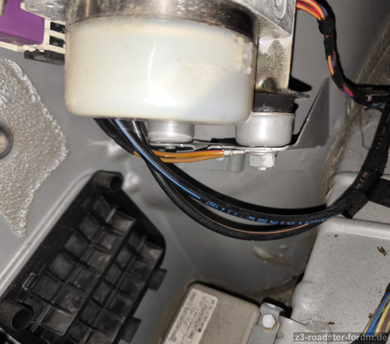

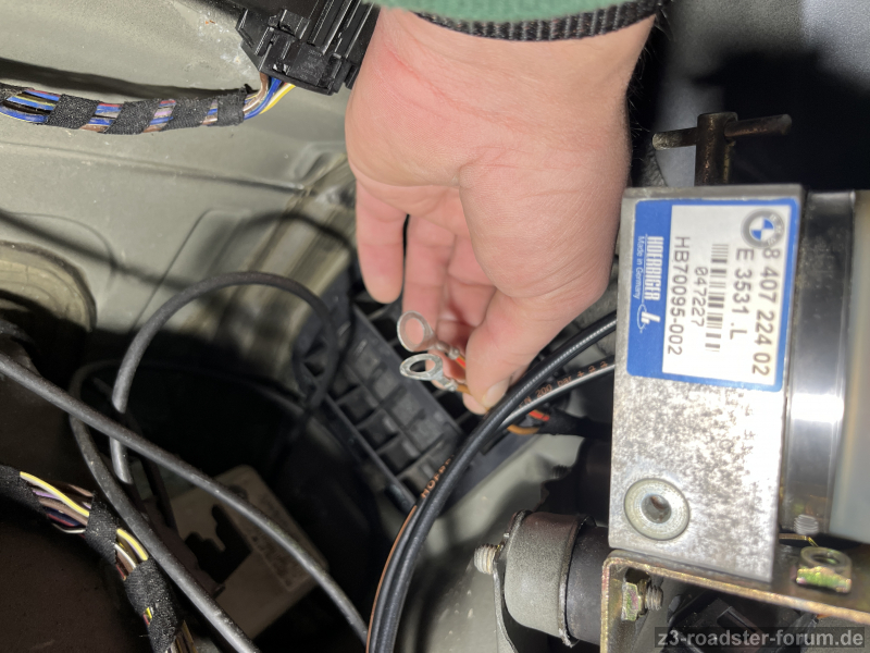

Das Fahrzeug habe ich mit nichtfunktionierendem Defekt übernommen. Beim inspizieren der Hydraulikpumpe sind mir mehrere lose Kabel aufgefallen.
Weiß irgendwer was für Kabel das sind?

Beitragvon mikelgrey » 07.01.2024 23:33
Guten Abend,
Herzlich willkommen bei uns im Forum.
Willkommen im Hydraulisches Dach funktioniert seit Autokauf nicht Club.
Mein Z3 ist leider auch betroffen.
Diese Kabel kommen von unten an die Hydraulikeinheit und sind der Masseanschluss.

Beitragvon Mach2.8 » 07.01.2024 23:56
Willkommen hier im besten Z3 Forum

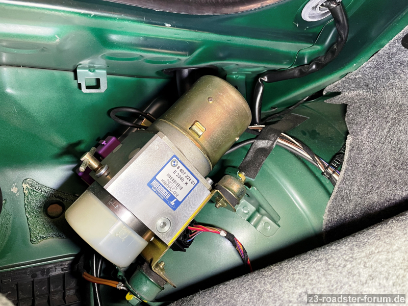

Da hat wohl jemand Kabel gezogen und keinen Plan hinterlassen. Hast du die Möglichkeit den Vorbesitzer zu fragen, was er da wie gemacht hat ? Das wäre mit Sicherheit der schnellste Weg.
Bei meinem Zetti sieht es so aus:

Beitragvon eisi » 08.01.2024 07:20
Zu dem geschilderten Problem mit den Kabeln ein Tipp:
Schau mal an dem Aggregat und der Steckverbindung dazu, ob Du die Gegenstück dieser findest.
Aufgrund der Länge müssten diese nahe dem Pumpenelement gekappt worden sein.
Der Verdacht liegt nahe, dass der elektrohydraulische Antrieb defekt war und ein erfolgloser Reparaturversuch gestartet wurde; alles wieder rein und Auto verkauft...

Beitragvon gkygndk » 10.01.2024 21:50

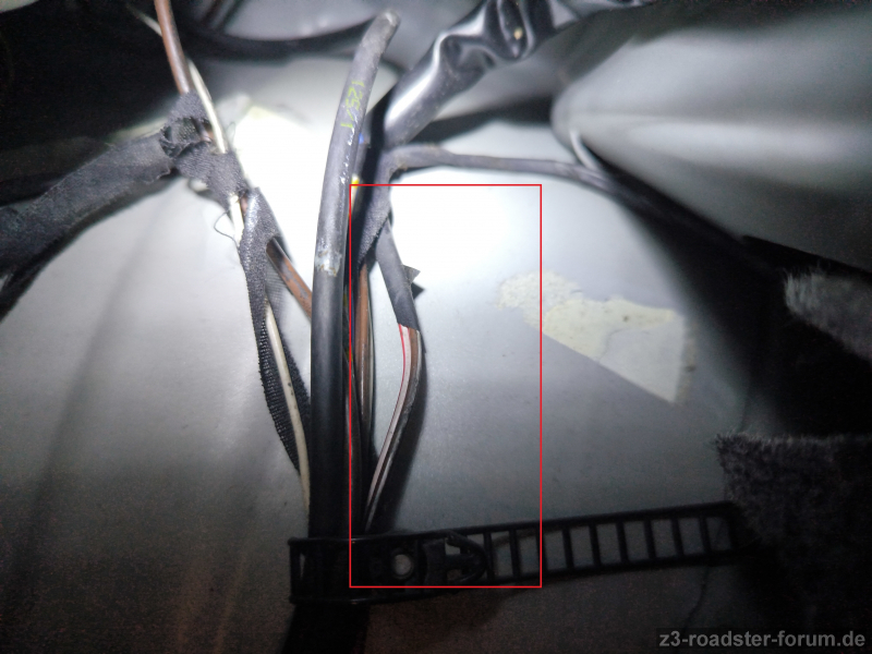

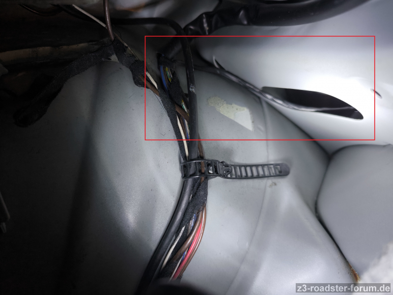

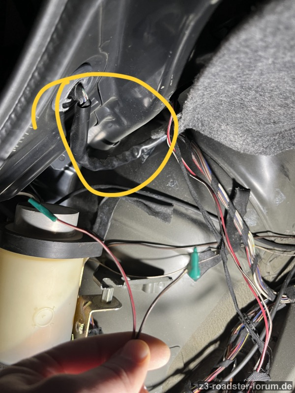

Habe soeben Gelegenheit gehabt mir die losen Kabel anzuschauen. Die 2 Massekabel sind soweit klar. Die anderen beiden führten „vermutlich“ mit dem Kabelbaum in die Heckklappe, da an keiner sichtbaren Steckverbindung die Gegenstücke zu sehen sind. Das eine ist rot-weiß und das andere braun-weiß.

Beitragvon OldsCool » 10.01.2024 22:11

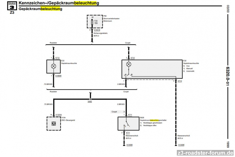

Rt/Ws Br/Ws könnte die Kofferraumbeleuchtung sein. Fehlt die zufällig?

Beitragvon mikelgrey » 10.01.2024 22:56
OldsCool hat geschrieben:Rt/Ws Br/Ws könnte die Kofferraumbeleuchtung sein. Fehlt die zufällig?
Gruß Steffen
!Achtung ich fahre einen 1997 und kein 1999!
Ich habe bei meinem Z3 geschaut wie mein Kabelbaum im vergleich zu deinem Aussieht.
Mein Kabelbaum ist nicht aufgetrennt.

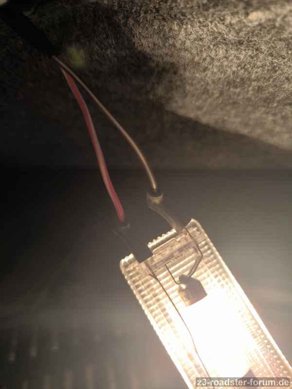

Bei mir ist auch ein RT/WS und Br/Ws vorhanden.
Dieses verschwindet in der Decke.
Schaltpläne Modelljahrgang 1999
Ziehe ich meine Kofferraumbeleuchtung raus (Kabelfarben RT/WS und Br/Ws ) und wackel daran bewegt sich
das Kabel welchen in der Decke verschwindet.

Beitragvon OldsCool » 10.01.2024 23:00
Bei diesen "Basics" hat sich nichts geändert. Dann isses das.

Beitragvon gkygndk » 11.01.2024 19:28
Besten Dank euch allen! Tatsächlich fehlt die Leuchte komplett.
