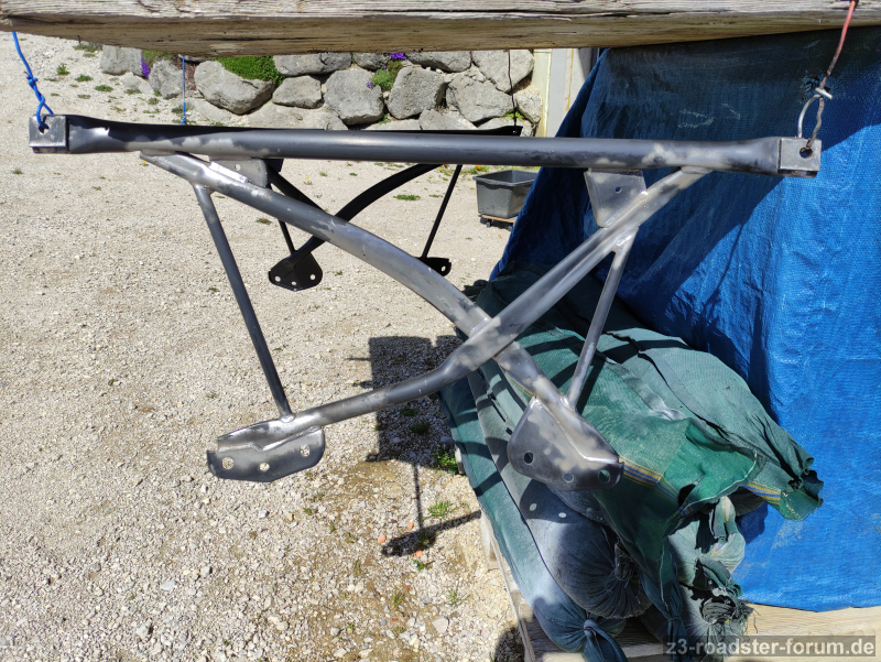

So hatte wieder ein wenig Zeit für meine Zetti gefunden und mein Versteifungskreuz versucht zu sanieren.
Dabei musste ich feststellen das die Korrosion weit mehr als erkennbar vorgeschritten war.
Ich habe dann mehrere Auftragsschweißungen aufgelegt wobei sich immer wieder Lunker bildeten die durch verbrannten Rost entstanden sind.

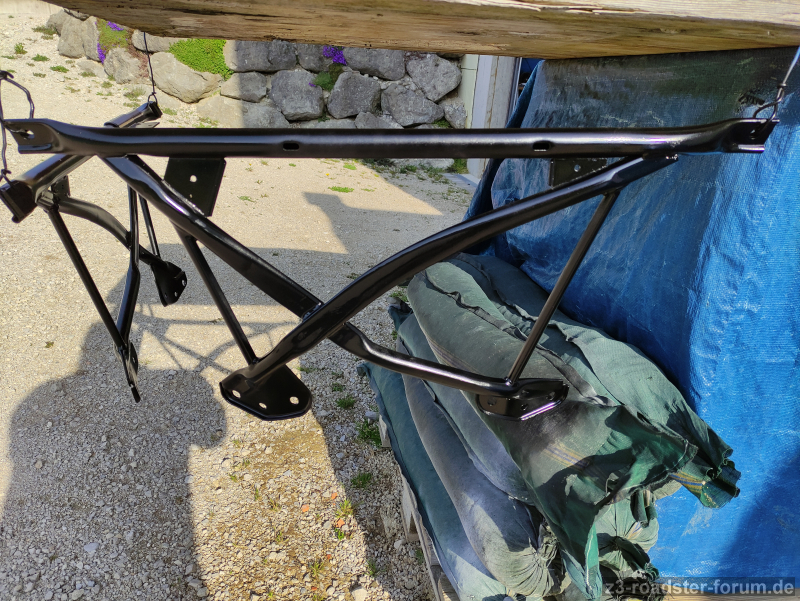

Ich habe mir dennoch ein neues Versteifungskreuz zugelegt und dieses ebenso mit lackiert.
Dieses habe ich dann noch ausreichend bei allen Öffnungen mit Seil-Fett eingesprüht.
Erste Lage der Auftragsschweißung
Ist nach dem verschleifen zwar nicht perfekt sollte aber ausreichen.
Die vom Flugrost befallenen Stellen wurden danach sandgestrahlt und der rest aufgeraut.
Wurde mit 2K Grundierung und 2K Lack Lackiert
