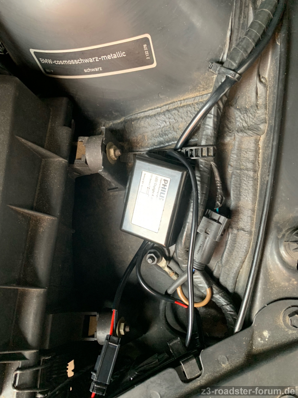

Beitragvon Aron » 10.10.2021 16:55
Das Tagfahrlich hatte ich ja vorher schon:
Jetzt hab ich das alles ordentlich angeschlossen:
Und die neue Steuerung funktioniert auch einwandfrei:
