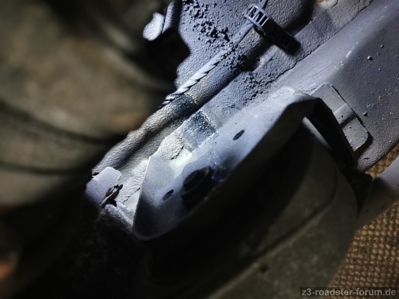

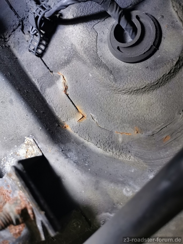

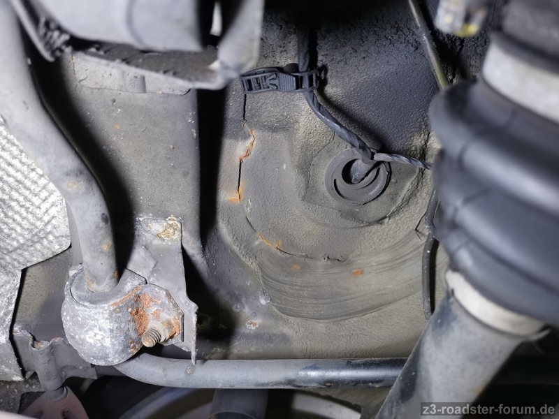

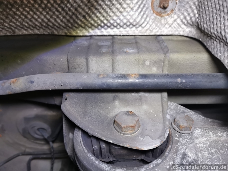

Beitragvon OldsCool » 29.04.2021 20:54
Hallo Graf Zahl,
heute hatte ich den Zetti endlich auf der Grube und von unten inspiziert. Es ist exakt wie Du sagst, der Differentialhalter selbst und seine Befestigung an der Traverse ist völlig intakt. Die von oben sichtbaren ausgebrochenen Schweißpunkte sind die der Traverse am Kofferraumboden auf der ganz linken Seite. Das gibt mir insofern Hoffnung, als dass ich so erstmal noch (vorsichtiger) fahren kann, ohne zu fürchten dass das Diff direkt wegbricht.
Ab Montag darf ich fahren, dann geht's zeitnah zum BMW-Spezi. Dann mal sehen wie es zu retten ist. Nach meinen Recherchen und freundlichen PNs zum Thema ist vielleicht doch keine Komplettoperation nötig. Ich bin wieder etwas guter Dinge. Danke euch allen!
Das Difflager ist übrigens original BMW.
Ich berichte weiter...
Gruß Steffen

Re: Anfang vom Ende? (Difflagerschweißpunkte)
Beitragvon skifxj » 30.04.2021 21:02
die von unseren "Edelbastlern" im Video dargestellte Lösung ist gelinde gesagt Murks vom Feinsten.
Auf Details dazu möchte ich nicht eingehen.
Ausgehend von den in den Bildern zu erkennenden Problem bzw. Schaden würde ich von einem guten Karosseriebauer die Schweisspunkte aufbereiten und nachschweissen lassen. Zusätzlich sollte die Befestigung der Traverse mit zusätzlichen Schweisspunkten am Kofferraumboden verstärken werden.
Ordentlich grundieren, lackieren und gut ist es.
Das Ganze hält sich auch finanziell im Rahmen und sollte für ca. 300 - 400 € erledigt sein.
Das hält, wenn es ein Fachmann ordentlich macht, auf jeden Fall wieder viele Jahre bzw. km bei normalen Fahrzeugeinsatz.
Wenn der Zetti aber ein "Rennerle" werden soll, ist diese Reparatur nicht "die Lösung".
