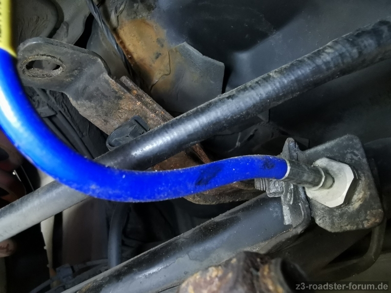

Gibt es mittlerweile mehr Erfahrungswerte zum Thema '' Hinterachse absenken notwendig '? Hier gingen die Meinungen ja auseinander

Über das Stadium "kommt wohl drauf an" sind wir nicht mehr hinausgekommen. Ich habs bebildert gezeigt dass es bei mir nicht geht, und Jürgen (325i) hat ebenfalls bebildert gezeigt warum (2 Beiträge darunter).
Mein persönliches Fazit war: Es ist wohl Abhängig von individuellen Achstoleranzen und der Krümmung des Hakens :?

Habe es heute auf der Bühne versucht : bei mir geht das kurze Teil auch nicht raus... Doof.
Nach hinten ist kein Platz zum Aushängen und nach unten ist die Achse im Weg

Ich habs bei meinem 1.9er auch nicht geschafft. Ich werd es nächste Woche beim 2.8er mal testen, den hab ich eh erstmal auf der Grube...

Kann man denn das neue Band anbringen offne die Achse abzusenken? Bevor ich das alte rausflexe, will ich sicher gehen...
Es ist schon verdammt wenig Platz zum Einhängen

Beim 2.8er bekomm ich das Tankspannband auch nicht raus :enraged: Es fehlen ein paar mm, um den Haken aus dem Halter zu bekommen. Nach telefonischer Rücksprache mit zumie gibt es wohl auch keinen Zusammenhang zwischen Tankband mit gekröpftem Haken oder geradem Haken. An meinen zwei Zettis hab ich nämlich beide Varianten. Es hängt wohl tatsächlich von den individuellen Toleranzen, vorallem des Tankspannbandes und dessen Haken selbst ab. Einig sind wir uns aber, dass wenn man das alte Band per Flex durchtrennt und entfernt (muss man beim Tankhaltebügel/Beifahrerseite sowieso), dann sollte sich das Edelstahlband von zumie trotzdem einbauen lassen. Zum einen ist der Haken viel kleiner, zum anderen das Band etwas flexibler.
Ich werds ausprobieren, hab aber im Moment noch andere wichtigere Baustellen. Berichte aber wenns soweit ist.
Gruß Steffen
Spannband heruntergedrückt bis zur Achse/Längslenker
Haken eingehängt
Versuch auszuhängen
