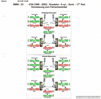

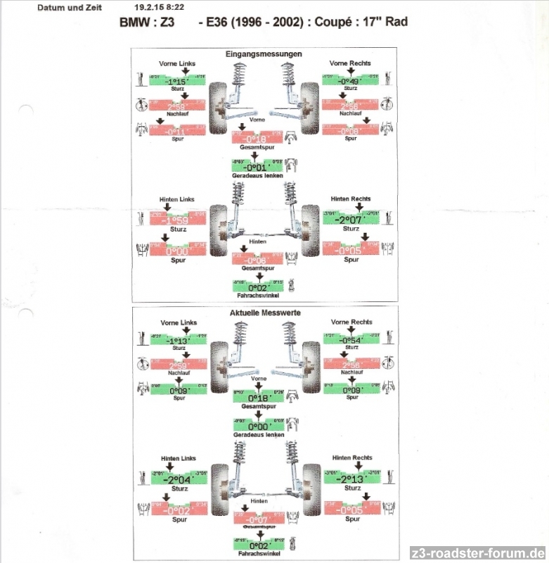

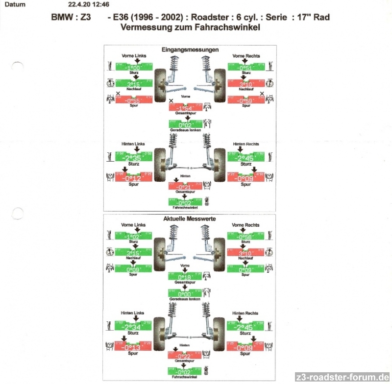

Moin Daniel,
unten sind mal zwei Vermessungsprotokolle von meinen beiden Zettis. Der Roadster hat das M-Fahrwerk und das QP das B12. Beide haben komplett alle Fahrwerkslager von Powerflex Standard. Damals hatten die verstellbaren Schwingenlager keine Strassenzulassung. Bei mir langen auch die Standardausfuehrungen, da ich sowohl mit Standard-Mischbereifung 7,5+8,5*17ET41 (HA +15mm Spurplatten) wie auch Standard-Gleichbereifung 7,5*17ET41 (HA +25mm Spurplatten) schon immer eine gleichmaessige Abnutzung (max. 0,5 mm Unterschied innen zu aussen) bei Sommer- und Winterreifen nach jeweils ca. 30tkm an der HA habe.
Und Andreas hat es schon geschrieben, beim Standard-Komponenten kann man hinten nichts weiter einstellen.
Gruss
Uwe

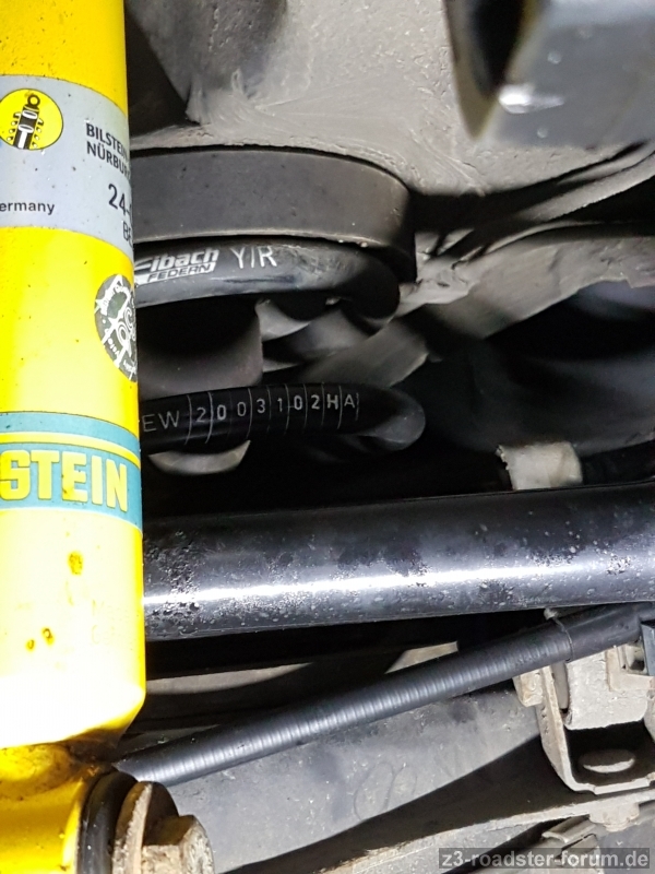

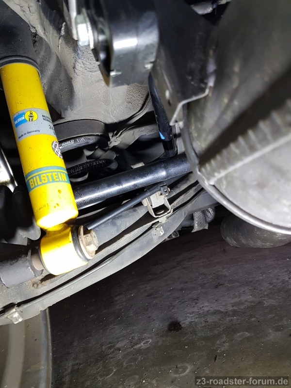

Beitragvon muhaoschmipo » 23.02.2021 19:00
Also
Federunterlage 22mm
Tonnenlager
Längslenkerlager
Dann sollte es passen, oder?

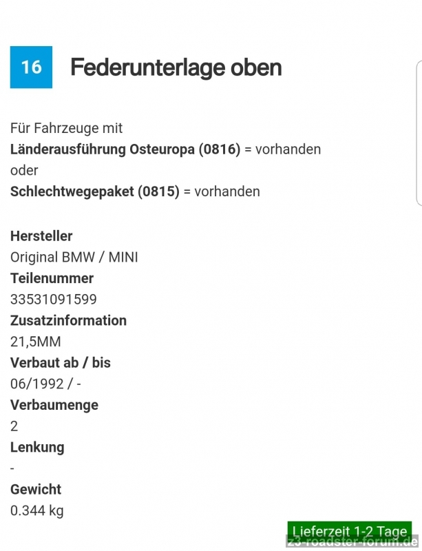

Beitragvon eisi » 23.02.2021 19:05
Federunterlage OBEN :!:
Das sieht so aus
Der Dorn für die Feder ist oben, unten ist der Metallknuppel an der platte auf der Schwinge
