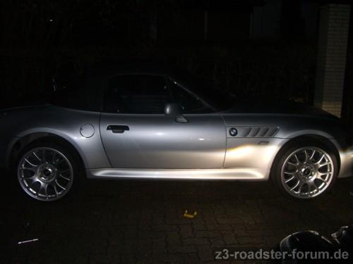

so, ich hab jetzt mal probeweise die 19er draufgezogen ...
von der größe okay, aber durch eine ungünstige et kombination leider nicht fahrbar. das reifenprofil der 8,5er vorne steht ca. 4 cm aus dem radkasten raus :(
