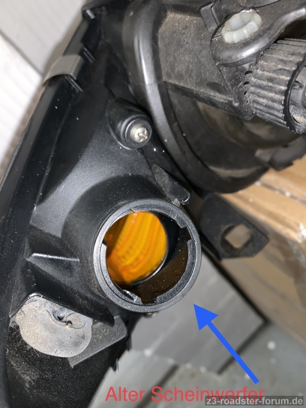

Moin zusammen,
Ich habe mir neue Scheinwerfer von Sonar gekauft.
Nun habe ich das Problem, dass die Blinker nicht in die neuen Scheinwerfer passen.
Bilder zum Verständnis habe ich euch dran gemacht.
Hat jemand eine Idee? Der Stecker auf Bildern des Scheinwerfers sieht anders aus.

Beitragvon seppo » 14.12.2020 15:34
Tomz1.9 hat geschrieben:Moin zusammen,
Und die neuen Angel Eyes von Sonar hatten keine Blinkerfassungen dabei?

Beitragvon Uwe HB » 14.12.2020 17:04
Moin,
ich habe ja auch vor Jahren auf die CCFL umgerüstet.
Ich glaube, dass die grauen Fassungen bei den neuen Scheinwerfern dabei sind (weil die alten eben nicht passen wegen den Plastiknasen).
Ich mußte allerdings an den Blinkerlämpchen einen der beiden Führungspins vorsichtig halb abfeilen.
Es gibt Lämpchen mit Pins 180° versetzt = BA15s und Lämpchen mit Pins ca. 120° versetzt = BAU15s.
Außerdem ist ein Blinkerkabel immer zu kurz (ich glaube es war die linke = Fahrerseite) und das Kabel muß verlängert werden.
