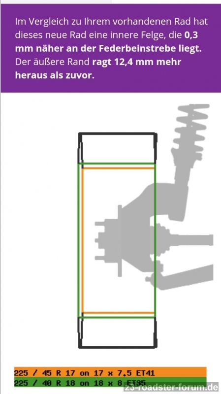

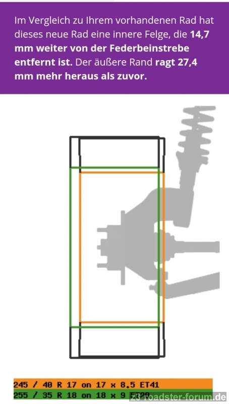

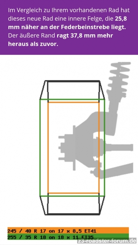

Hmm... Hier mal ein Vergleich mit der Serienmischbereifung. Ich find das jetzt nicht außergewöhnlich. Ist ähnlich wie Serie mit 20mm Spurplatten pro Seite (hinten). Vorne leicht breiter nach außen hin.
Mir ist allerdings ein Rätsel wie die 11x18 gepasst haben sollen. Die stünden ja 25mm tiefer im Radkasten als Serie. Ist da tatsächlich so viel Platz!?
Gruß Steffen

Schöne Skizze ...
nur die Daten stimmen nicht ganz: ET41 ... wie kommst du da hin? Wurde nie genannt.
Ich fahre 9x17ET26 mit 245er. Da ist noch gut Platz. ET20 sollten gut gehen. Nur 18" ist halt etwas anders. Weniger Flanke, die Profilfläche könnte näher an die Kante kommen.
Aber dann auch noch 255er, könnte mir vorstellen, dass das knapp wird.

Wie geschrieben vergleiche ich mit Serienmischbereifung bzw. -befelgung. Die haben ET41 (7.5/8.5 x17, z.B. Styling 32, 42).
