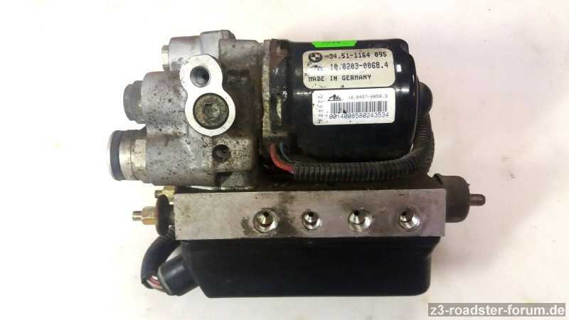

Servus, mal wieder das Lästige Problem,
meine Kontrollleuchte ABS ASC Leuchtet Dauerhaft.
Ich habe jetzt im Winter alle Bremsen neu gemacht und zugleich die 4 Sensoren ersetzt
Ohne Erfolg
Das Fahrzeug bzw Steuergerät in Richtung ABS lässt sich nicht auslesen "Steuergerät nicht erreichbar" Über und ISTA
ABS Steuergerät? Sitzt keins hintern Handschuhfach.
Hydro Hab ich ausgebaut, Stecker überprüft und im Inneren geguggt ob alle Lötstellen Sauber sind, wobei ich das Hydro habe, da wo keine Platine drin sitzt, da sind nur die einzelnen angesteuerten Einheiten unter dem Deckel
Bild vom Hydro im Anhang
Relais? Im Sicherungskasten sitzen ja 3 Relais, aber ich denke das kommt so gut wie nie vor das die Dinger kaputt gehen?
Fahrzeug 2,8 Liter Z3 Baujahr 1997 142 KW
Danke für eure Hilfe

Re: Z3 2,8 Bj97 ABS ASC Leuchte
Beitragvon Arminius » 20.05.2020 08:53
Musikinsider122 hat geschrieben:ABS Steuergerät? Sitzt keins hintern Handschuhfach.
Moin,
sorry, soll nicht angreifend sein, aber bist Du Dir da ganz sicher ?
Da das bei unseren beiden Z's baugleich sein sollte (bei mir auch Hydro mit abgesetztem Steuergerät). Ich hatte meinen defekten Radsensor mit einem Multimeter ausgemessen, und das saß hinterm Handschuhfach.
Gruß,
Markus
Beitragvon OldsCool » 20.05.2020 09:16
Hast du auch sicher das richtige Steuergerät ausgewählt bzw. mal alle Möglichkeiten durchprobiert?
Gruß Steffen
Beiträge: 7534
Registriert: 05.06.2019 14:08
Beitragvon Musikinsider122 » 20.05.2020 19:49
OldsCool hat geschrieben:Hast du auch sicher das richtige Steuergerät ausgewählt bzw. mal alle Möglichkeiten durchprobiert?
Gruß Steffen
Ja habe alle Möglichkeiten ausprobiert, auch mit nem Manuellen Auslesegerät komm ich nicht rein
Beitragvon Musikinsider122 » 20.05.2020 19:52
Arminius hat geschrieben:
Moin,
Gruß,
Markus
Ja hinterm Handschuhfach Sitzt nix, auch vorne im Motorraum Beifahrerseite, da Sitzt nur das normale SG
Im Anhang ein Bild vom "hinter dem Handschuhfach"
Das schwarze unten ist ne Endstufe
Normal müsste es wenn dann ja rechts an der Seite hängend sitzen richtig?
Beitragvon Arminius » 25.05.2020 12:15
Moin,
entschuldige bitte die späte Rückmeldung.
Eines der drei Steuergeräte auf dem Bild ist. Ganz sicher. Ich bin vor Jahren darauf gestoßen, weil ich meinen Subwoofer dort anbringen wollte,
auf dem Bild der Einbauanleitung hier aus dem Forum waren an der Stelle nur 2 Steuergeräte, als ich das Handschuhfach demontierte, waren bei mir 3.
Die hääten demontiert und hinterm Teppich versteckt werden sollen. Bei 3 Stück allerdings nicht möglich. :wink:
Lad Dir mal den Schaltplan für den Jahrgang 1998 (oder 1997, die gibts aber nur in Englisch, 1998 sollte baugleich sein) runter, da findest Du das ABS/ASC Steuergerät mit den dazugehörigen Kabelfarben und Steckernummern.
Ich meine, die Nummern waren entweder am Gerät oder am Stecker ersichtlich, so hatte ich es gefunden.
Viel Erfolg,
Markus
