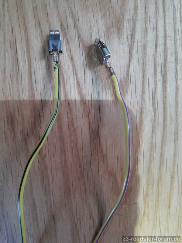

Als erstes möchte ich die Nebelschlussleuchten nachrüsten. Dazu muss der Schalter getauscht, das Relais K49 ergänzt und ein Kabel in den Kofferraum gelegt werden. Um die spätere Fehlersuche so einfach wie möglich zu gestalten möchte ich möglichst nah an den deutschen Schaltplan heran. Dazu muss die Sicherung 17 nachgerüstet werden, Platz ist im Kasten vorhanden, allerdings fehlen die Kontakte zur Aufnahme der Sicherung, deshalb folgende Frage:
Welche Crimpkontakte passen in Öffnungen im Sicherungskasten?
Vielen Dank vorab.

Das wäre natürlich perfekt. Die Kabelfarbe ist Gelb/Schwarz und Gelb/Violett, Sicherung 17 im Stromverteilerkasten im Motorraum

Re: Crimpkontakte Sicherungskasten
Beitragvon neuling » 26.03.2020 15:20
So in etwa

Beitragvon HE30i » 26.03.2020 15:39
Perfekt, genau die beiden fehlen mir.
Die müssen sich ja eigentlich von oben in den Sicherungskasten eindrücken lassen oder?
Oder werden die von unten eingeschoben?
Beitragvon der_Thomas » 26.03.2020 15:52
von unten. Da sind seitliche Rasthaken an den Kontakten.

Beitragvon neuling » 26.03.2020 16:19
HE30i hat geschrieben:Perfekt, genau die beiden fehlen mir.
Richtig musst dem Sicherungsschieber entfernen und von unten einclipsen
