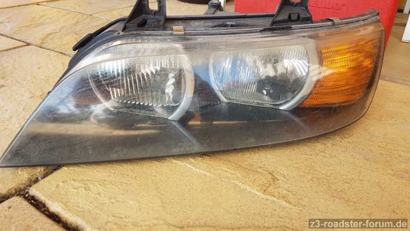

Ich hab das letztes Jahr vollzogen. Wichtig ist die UV-Versiegelung (und regelmäßige Pflege) , sonst sieht das nach kurzer Zeit wieder :pssst: aus.
Vorher
Nachher

Ich hab irgendwo mal ein Scheinwerferrestaurationsset von Quixx mitgenommen. Damit hab ichs bei mir gemacht. Mit Autosol oder irgendwas anderem abrasiven geht's auch, wenns noch nicht so schlimm ist. Wichtig ist eben nur am Schluss das Versiegeln mit einem UV-Schutzlack.
