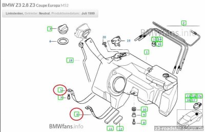

Mit einer kleinen Modifikation ist die Montage der Tankbänder ist auch ohne Ausbau des Achsträgers möglich.
Die beiden Tankbänder(Nr.5 & Nr.6 in der Explosionszeichnung) werden bei BMW rechts und links unterschiedlich bezeichnet.
Links befindet sich das sogenannte „Spannband“ (16 11 1 185 029) und das auf der rechten Seite wird von BMW als „Haltebügel“ (16 11 1 025) bezeichnet.
Der Kollege auf der rechten Seite ist der, der bei der Montage Probleme bereitet.
Der „Haltebügel“ ist normalerweise ohne Ausbau oder zu mindestens ein Absenken des Hinterachsträgers nicht montierbar.
Als ich mir die Bänder aus Edelstahl selber bauen wollte stand ich vor dem selben Problem. Die Lösung ist aber eigentlich recht simpel. In dem man an dem im Bild gezeigten Bereich eine geschraubte Trennstelle integriert, den „Haltebügel“ also zweiteilig ausführt, braucht der Achsträger bei der Montage des Haltebügels nicht angerührt werden.

hallo , fahre auch ein Coupe und würde gern wissen wo die Unterlagen herstammen.
Wo kann ich die Sachen bestellen?
Gruß Georg 77

Georg77 hat geschrieben:hallo , fahre auch ein Coupe und würde gern wissen wo die Unterlagen herstammen.
Gruß Georg 77
Was meinst du mit Unterlagen?
Falls damit die "Dämpfungsstreifen"(in der Explosionszeichnung Nr. 11&12) zwischen Tank und Tankband gemeint sind:
Ich konnte die Alten nach gründlicher Reinigung und mittels eines guten Doppelseitigen Klebebandes weiterverwenden.

Beitragvon Georg77 » 02.02.2019 16:16
Danke für die Info. Ich meinte eigentlich
Aus welcher Quelle die Explosionszeichnung stammt.
Georg

Beitragvon Steinbeizzzer » 02.02.2019 16:19
Georg77 hat geschrieben:Danke für die Info. Ich meinte eigentlich
Georg
http://de.bmwfans.info/parts-catalog/Z3 ... el_supply/
