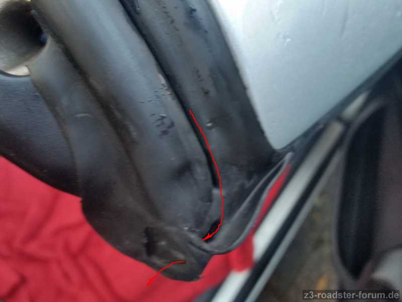

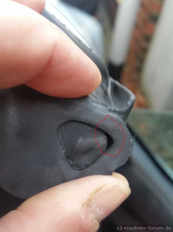

hoffe den Fehler gefunden zu haben ( da muss erst mal einer drauf kommen )
Wenn Ihr euch die Bilder anschaut... Die Dichtung selbst ist gerissen, nicht groß und im nicht belasteten Zustand eigentlich auch nicht zu sehen.. Erst wenn man diese leicht zusammendrückt öffnet sich der Riss und gibt sauber den Weg des gesammelten Wassers an der Frontscheibe zum Innenraum frei.
Ich habe jetzt mal mit Dekalin verfüllt und werde das weiter beobachten.
Hoffentlich ist damit Ruhe.

Der Keil ist auch nicht gerissen, sondern nur nicht mehr verklebt. Bzw. hat sich diese gelöst.
Am besten ganz raus ziehen (den Keil) und neu mit einem Flexkleber verkleben...oder Karosseriedichtmasse oder so (finde ich nicht so gut)
