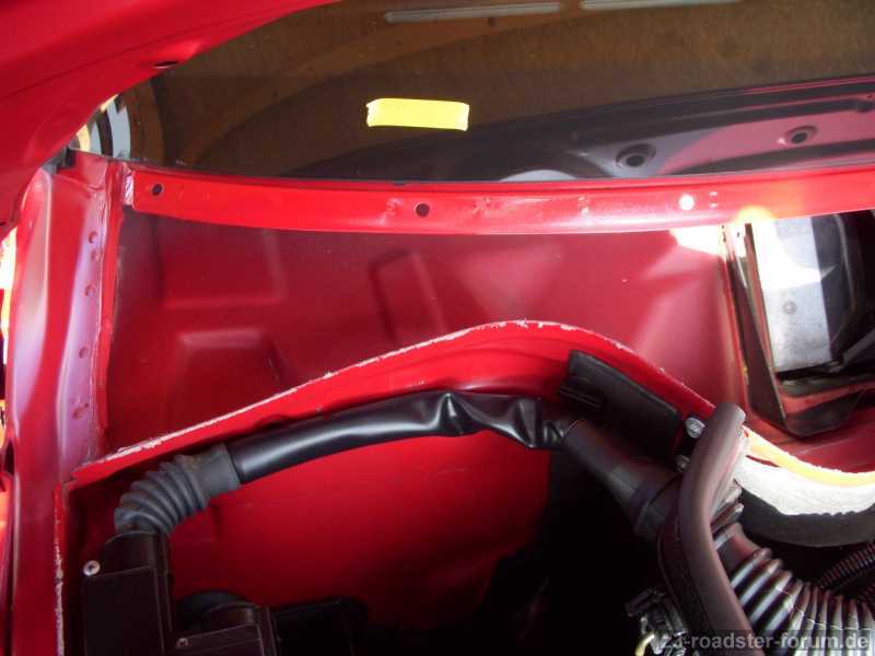

Beitragvon Micki1005 » 01.11.2018 10:12
das Reinigen lohnt sich auf jeden Fall und noch ein Tipp > vor der Demontage der Scheibenwischer , die Position per Klebestreien auf der Scheibe markieren und genau so wieder aufsetzen.
