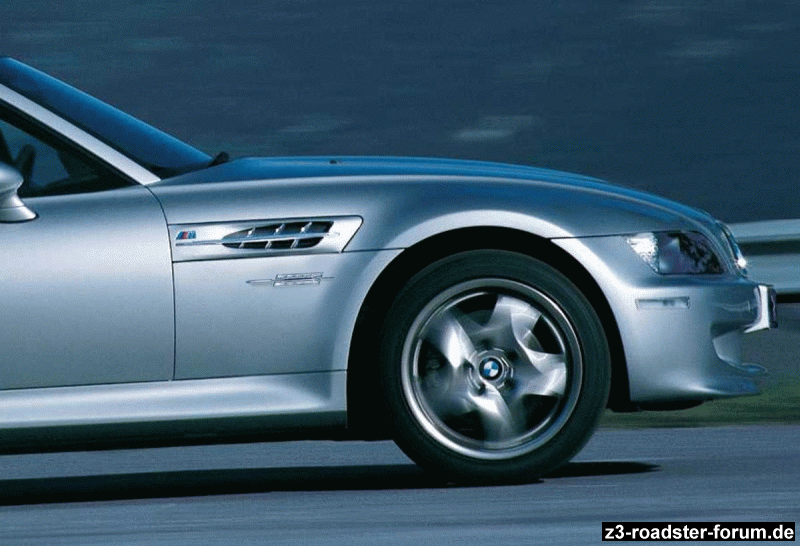

Hab das hier mal bisschen digital gebastelt, Meinungen ?
Hier als Animation mit Blinken: https://media.giphy.com/media/Av24gpTi4 ... /giphy.gif

Beitragvon batleth » 03.10.2018 18:00
Geschmackssache... dir muss es gefallen.
Das Design ist ja ähnlich zu der Chromlinie der M-Kiemen.
Mir persönlich wäre es zu viel. Ich mag das nicht, wenn am Exterieur zu viel Schnickschnack ist.
Es könnte zudem nach hinten losgehen, wenn sich die beiden Linien unterscheiden.
Bin aber in Bezug auf den Z3 zu konservativ eingestellt und mag das, was die Designer entwickelt haben.

Beitragvon Like89 » 03.10.2018 18:07
Ja, ich hab auch ein bisschen Angst dass es zu viel wird, ich glaube ich probier es trotzdem mal aus, sind ja nicht so teuer :)
