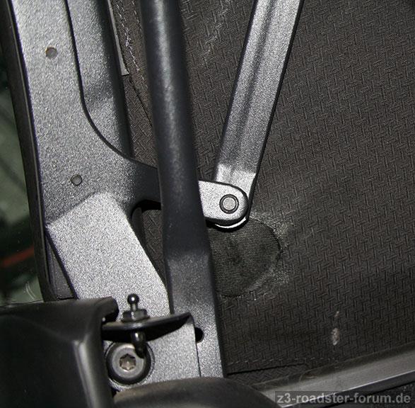

Ich weiß nicht wie es bei dir aussieht ;) aber bei mir war im Innenverdeck eine offene Stelle die mir der Sattler auf beiden Seiten (Symmetrie) mit einem Flicken aus passendem Stoff für 5€ auf die Hand verklebt hat!

Beitragvon zZz » 21.09.2006 09:09
Bitteschön!
Das sieht mit Blitz jetzt etwas unschöner aus als in echt, fällt wirklich nicht auf.

Ach ja - hat 30,- Euro gekostet, und wurde sehr sauber gemacht: Schwarzer Verdeckstoff wurde von innen über die Scheuerstellen geklebt. Sieht man kaum, und fällt nicht als Fremdkörper auf. :thumpsup:
