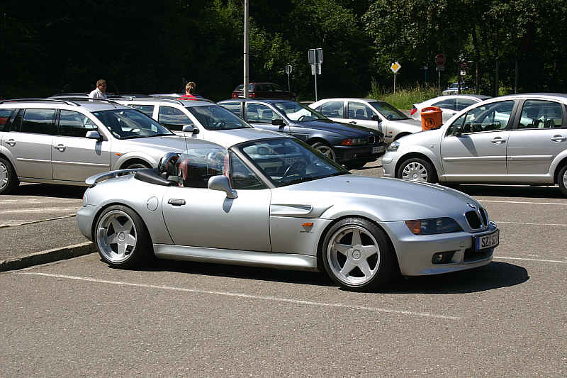

Beitragvon Z3_Opa » 24.08.2004 14:37
Hi roadster,
so sieht es mit 17" aus.

Beitragvon roadster » 27.08.2004 21:34
Hallo Z3-Opa,
danke für das schöne Bild, hab aber selber 17`drauf.
Mich hätten halt mal die 18`interessiert.
