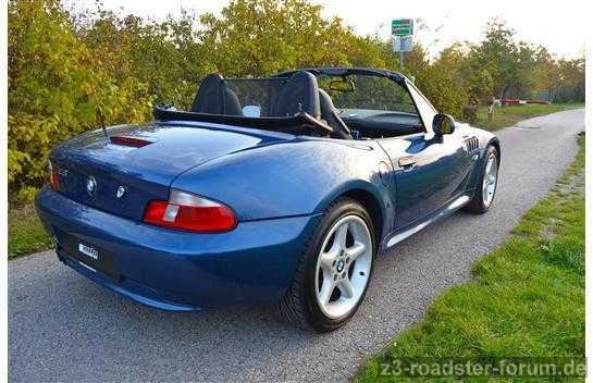

Beitragvon Peter Raab » 16.03.2015 11:17

Beitragvon davet » 16.03.2015 11:25
Das doch eine normale Styling 18 mit 5x120, oder sehe ich das falsch?

Beitragvon Uwe HB » 16.03.2015 16:48
Moin,
das ist ja wirklich lustig. Die Felgen auf dem Bild sehen optisch aus wie Styling 18.
Hast du die Felgen schon mal abgeschraubt und die Kennung innen geprüft?
Ist es vielleicht ein anderer Hersteller?
Wie hast du den LK 130 gemessen/ermittelt?
Hast du schon mal an deinen aktuellen Felgen oder an deinen Bremsscheiben den LK nachgemessen?
Sind es vielleicht Felgen vom 5er BMW, die mit Zentrierringen befestigt sind?
Und falls das der Fall ist, bleiben die Zentrierringe vielleicht auf der Nabe beim Abbau und du bekommst deshalb die anderen Felgen nicht drauf?
Hatte der neue andere Felgensatz vielleicht zwei Lochkreise und du hast den falschen ausprobiert?
Oder hast du einen Satz sehr alter Felgen aufprobiert von einem E30? Der hat einen LK 100 aber mit 4 Schrauben. :pssst:
Mehr fällt mir im Moment dazu nicht ein.
