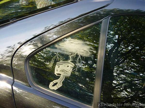

mein Blick in ein sehr angenehmes, fair freundetes, hilfreiches Nachberschafts-Zroadster-Forum ( das mit der Coupe-Übermacht halt "fast"), ergab dies:
Jetzt kann eigentlich jeder sehen WAS ich meine.

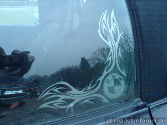

[ externes Bild ]
hab so was ähnliches is nur nen aufkleber aber an sich is glasgravur in den vorderen scheiben auch verboten.
mfg rocky

Ja da schau her, ein klasse Motiv!
Etwa nur halb so groß und es könnte mir vielleicht auch gefallen. :thumpsup:
Du bist jetzt schon der Zweite, der mich darauf aufmerksam macht, dass das angeblich verboten ist. Da muss ich mich jetzt ernsthaft mal informieren, nicht dass ich zum Gesetzesbrecher werde und dann überall Steckbriefe von mir hängen :mrgreen:
