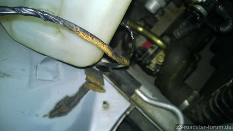

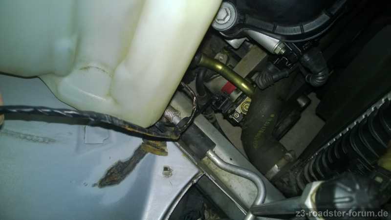

Hi, ich durfte heute meine Glühbirnen vorne wechseln und habe dafür meinen Scheibenwaschbehälter abgebaut und dann kam folgendes zum Vorschein
Habe den gröbsten rost schon weggemacht, werde jetzt die stelle mit Zinkspray behandeln und evtl, ein bisschen Flüssiggummi drauf machen.
Der Übeltäter ist das kabel das zur Pumpe und zum Anlasser? geht. Das hat wohl unter dem Behälter gescheuert.
Wie man sieht ist die Isolierung des kabels auch beschädigt werde es wohl abzwicken und mit einem neuen kabel verlöten und mit schrumpfschlauch einschrumpfen / isolieren.
Oder wie würdet ihr sowas reparieren und Lackieren?

hatte ebenfalls das Rostproblem :oops: , allerdings ohne Kabelproblem. Für den Kabelstrang gibt es Führungen, ggf. hat er sich gelöst und ist unter den Behälter gerutscht, was dann zum Aufreiben der Leitung und des Lacks führte. Habe die Sache folgendermaßen gelöst:
Siehe:
https://www.z3-roadster-forum.de/forum/viewtopic.php?f=19&t=25586&hilit=wischwasserbeh%C3%A4lter
