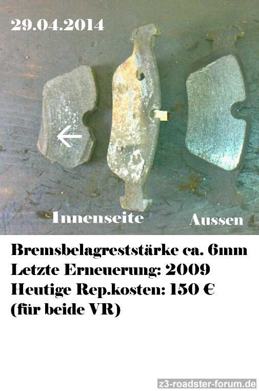

Habe heute auf eine schmalen Landstrasse gewendet.
Bin kurz rückwärts gefahren und als ich wieder langsam Anfahren wollte, erklang vorne ca. 10 Sec. lang ein sehr lautes Kratzgeräusch.
Wie wenn ein Hitzeschutzgitter am Unterboden abhängen würde und direkten Strassenkontakt hätte.
Bevor es sich "aufstellt" und noch größeren Schaden verursacht, habe ich nach 30m sofort gehalten, sah aber nix verdächtiges.
Bin dann (seltsamerweise) geräuschlos, zum Schrauber meines Vertrauens gefahren und kam gleich dran :thumpsup:
45 Jahre Erfahrung, hatten die Ursache auf der Bühne schnell ermittelt:
1 Bremsbelag vorne links hatte sich von seiner Befestigungsplatte gelöst.
Je nach Drehrichtung am Vorderrad, verursachte er ein leises Hoch-Runterfall-Klackgeräusch.
Die Schleifspuren (siehe Pfeil), lassen vermuten, dass das Bruchteil da schon etwas länger hing.
Seit ca. 100 km schon, hatte ich neue, ganz leichte, regelmässige Kratz-Schlaggeräusche vernommen.
Habe aber auf Radlager getippt.
So kann man sich irren. Hightec-BMW, ist halt kein oller VW Käfer :mrgreen:
Die Rostspuren lassen wohl die Vermutung zu, dass der Schaden, auch durch jahrelangen Winter/Nässebetrieb entstanden ist. :roll:

Mein Schrauber hat die "Bremsbackenerneuerungshistorie" nur bis 2009 nachrecherchieren können und sagte: "Bei dem Alter kalkulierbar" :?
Dass ich Glück im Unglück hatte, darüber bin ich auch heil froh!

Welcher Hersteller waren die Beläge?
Hatte das 1x bei Bosch und hab 3 Kumpels die die gleichen probleme mit EBC hatten

Sorry, kann ich Dir leider nicht sagen, hab mich nicht erkundigt :roll:
Es waren allerdings keine originalen von BMW, sondern "härtere"
...sonst hätten die wohl auch bei Deiner Kilometerleistung keine 5 Jahre gehalten, hatte mich schon gewundert... :roll:

Jetzt habe ich per "Adhoc-Notreparatur" wieder welche von BMW dran und werde das - aus gegebenem Anlass - besonders im Auge behalten, lieber Thomas :shock:
