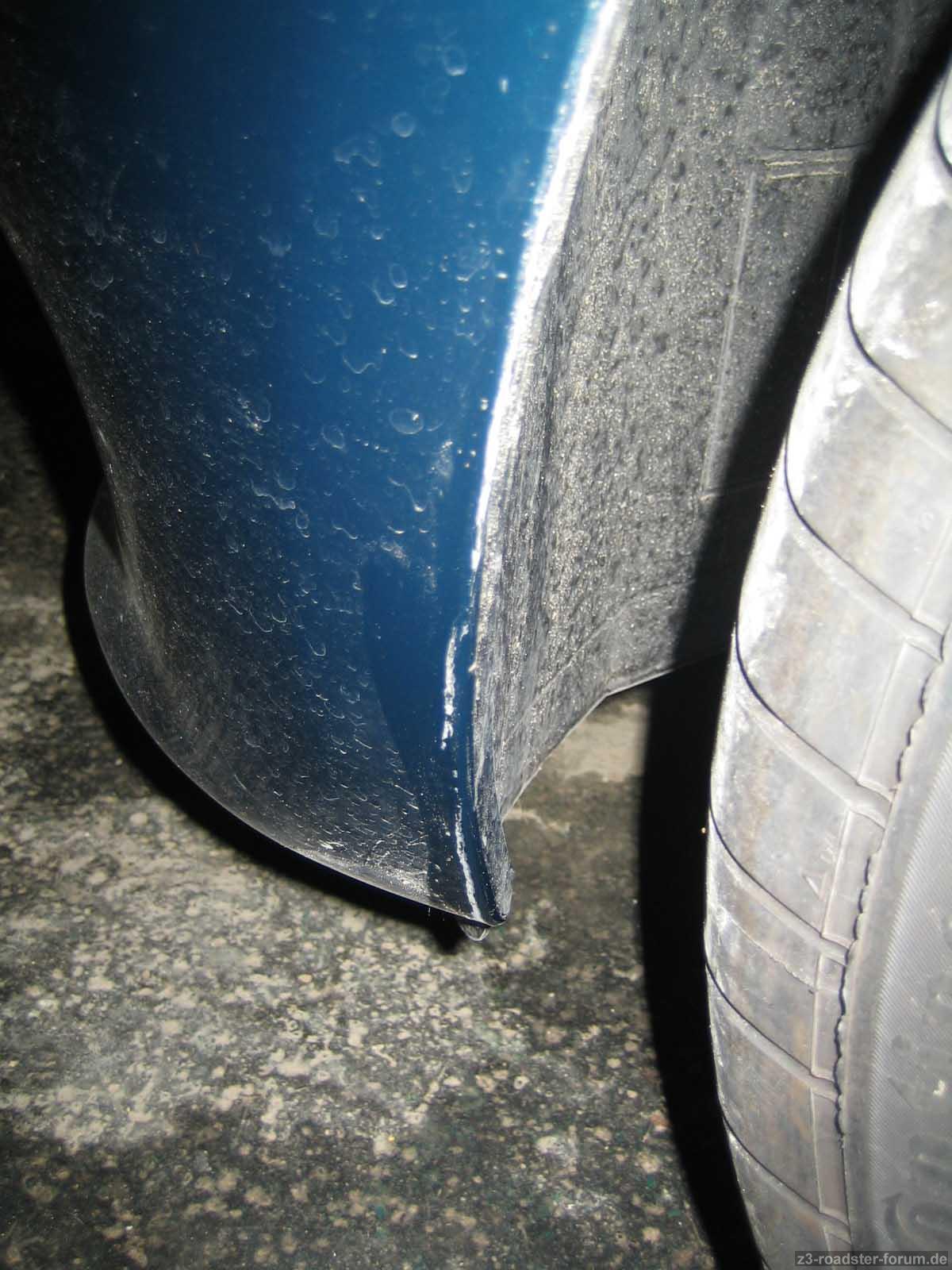

Beitragvon Z3ver_flo » 27.05.2006 14:21
hallo leute!
Sorry, dass ich erst jetzt schreibe, meine Kamera war kaputt!
Ich hab jetzt die Fotos, wo die Schleifspuren sind.

Beitragvon Mr.V » 28.05.2006 00:51
Hallo Flo!
Halte es quasi für unmöglich, dass das (siehe Foto) durch das Einschlagen deines Reifens entstanden sein soll. :roll: Auf deinen anderen Bildern hast du ja noch Bilder mit eingeschlagenen Reifen (sind das die gleichen Reifen, die du jetzt drauf hast?!). Denke eher, irgendjemand oder irgendetwas hat dich an dieser Stelle gestriffen... :wink: :roll:

Beitragvon Z3ver_flo » 28.05.2006 08:04
ja, hab die gleichen reifen wie vorher!
kann sein, dass ich mal etwas mitgeschliffen habe?
