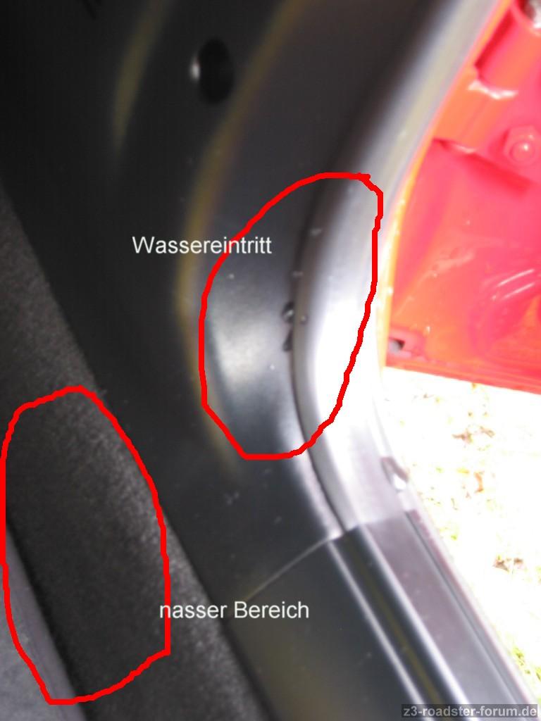

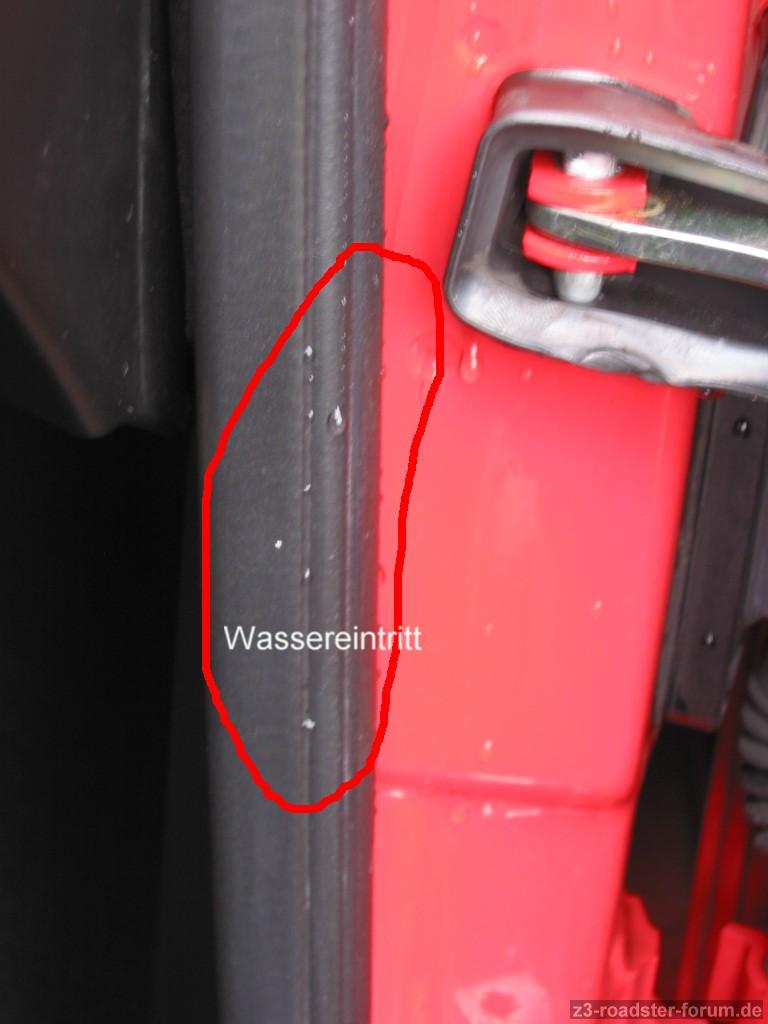

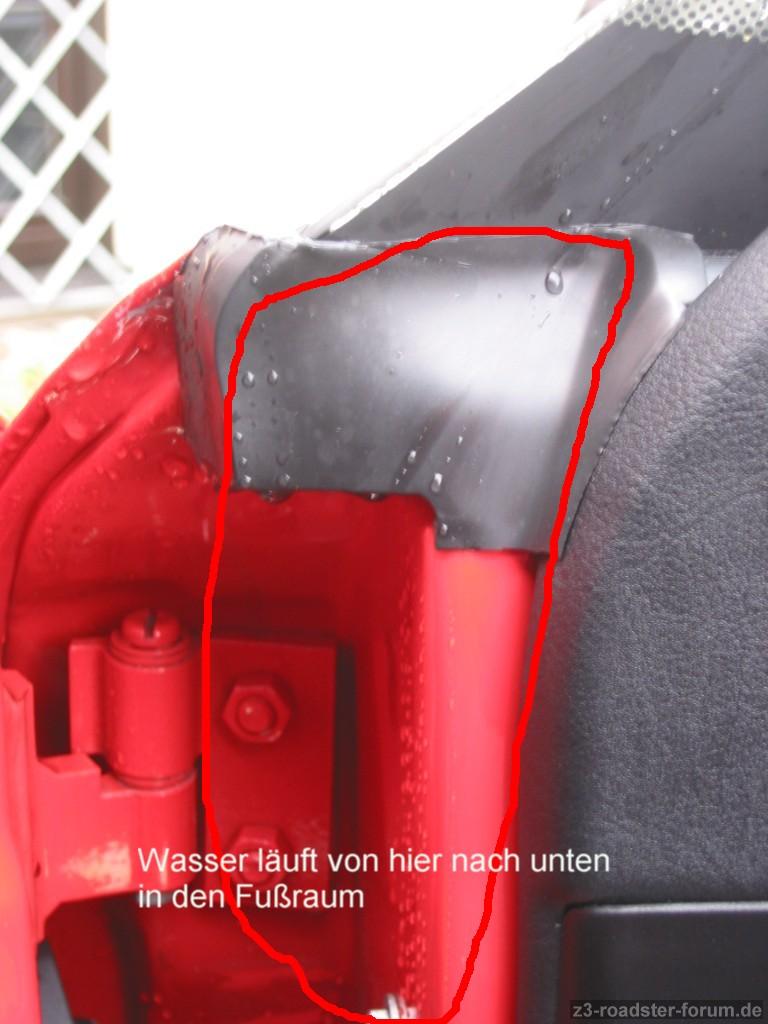

Wer kann mir hier einen Tipp geben:
Ich habe seit geraumer Zeit auf der Beifahrerseite einen Wassereintritt - habe darüber schon ausführlich hier im Forum berichtet.
Nachdem beim ersten Termin beim :bmw: :) die Tür neu justiert wurde u. beim zweiten Termin eine Dichtung erneuert wurde - um den Anpressdruck zu erhöhen - tritt leider immer noch Wasser auf die Fußmatte, welche wirklich gut durchnässt wird. :enraged:
Zum besseren Verständnis hänge ich ein paar pics an mit der Hoffnung, dass mir hier jemand einen hilfreichen Tipp geben kann
Viele Grüsse
Jürgen

Eine andere Idee - auch wenn Deine Bilder eigentlich auf eine Undichtheit an der Seitenscheibedichtung hinweisen - könnte es eventull auch sein das die Türfolie unter der Türverkleidung nicht richtig sizt oder eingerissen ist? Das kann nämlich auch zu Wassereinbruch führen.

Beitragvon JuergenLB » 06.11.2005 11:28
Hallo zzzven;
vielen Dank für die ausführliche Info!
Bin mit den Anleitungen gleich mal an meinen Zetti - Ausrichtung der Fenster scheint aber i.O.
Das Wasser läuft ja auch so ca. in Höhe der Türmitte über die Dichtung - siehe letztes Bild.
Ist das normal? Hat wirklich noch niemand im Forum dieses Problem gehabt?
Bin gespannt, ob :bmw: das wirklich hinbekommt!?
Muss ich mir Sorgen machen, dass es unter dem Teppich anfängt zu rosten?
Ich glaube nämlich, dass das Problem schon vor meinem Kauf im Jan. 05 vorgelegen hat - nur nicht bemerkt wurde. Ich selbst hab mich ja auch nach der Wagenwäsche immer gewundert, dass die Fußmatte etwas nass war, dachte dass dies aber durch das Öffnen der Tür vom Verdeck heruntergetropft sei.
Grüsse
Jürgen

In meinem Z3 sieht das unten an der Gummidichtung ähnlich aus wie auf den Bildern von "JuergenLB", auf der Fensterdichtung sowie dem Glas hab ich keine Wasserspuren...
Nun hab ich diese Dichtung an einem 1 cm langen waagrechten Riss geklebt - da war einer...
Dann Hab ich die Türverkleidung abmontiert - es war KEINE Folie dahinter, sondern eine dickere Schaumstoff/Styroporvariante, welche sauber verklebt ist.

für mich sieht das bei eisi nicht nach der undichten Türfolie aus, dazu sind die Wasserstellen zu hoch. Wenn die Türfolie undicht ist dann läuft das Wasser zwischen Türblech und Türinnenverkleidung auf die Einstiegsleiste bis zu dem Stoss der Einstiegsleiste die man auf Bild 1 von JürgenLB sieht. Von dort rinnte es dann in den Fussraum. Ich hab das schon bei vielen Z3 gesehen.
Ich denke das kommt eher von der Stelle wo A-Säume, Dach und Dreiecksscheibe zusammen treffen. Dort ist auch ein Loch für Wasserablauf. Das verstopft recht gerne (kann man mit dem Streichholz mal reinigen). Vielleicht läuft das Wasser auch, wie gewollt, dort rein, doch die Dichtung hat irgend wo dann einen Riss und das Wasser drückt es dann dort ins Innere. Sind aber alles nur Spekulationen :-(.
Ich würde zuerst mal die Dichtung selbst kontrollieren, bzw. oben in dem Eck wo Dach, A-Säule und Fenster zusammen treffen diese "Lippe" (erkennt man gleich was ich meine) kontrollieren.
